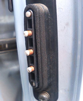

アクティブパワーロック端子について MORIMORIさん、みなさんこんばんは。
'03 V6 Chamonix に乗っています。
本日、突然パワーロック(ドア クローザー?)が、確率5割で出来なくなりました。
スライドドア側の端子5個のうち上下端の1個ずつが、ゆるゆる?出たり入ったりしています。
正常な状態が、どのようなものなのか記憶にありません。
お分かりになる方、いらっしゃいましたらご教授よろしくお願いいたします。

こんばんわ。
参考になるかわかりませんが・・・
当方も正常ではない状態(現在は正常)ですがレスします。
一番下の端子が奥まってます。
ねじを2本外すと後ろ(裏)で分解されかけているのではないでしょうか?
爪が合計5箇所あります。
1度確認すると良いですよ。

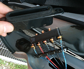

端子裏側の画像を撮ってupします。

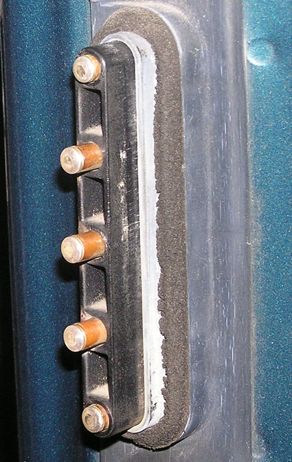

Re: アクティブパワーロック端子について こんばんは。平成7年SGに乗っているkazuhikoです。
一応、私のSGの該当部分を、写真を撮ってみました。(かなり錆びています)
一番上と、一番下は、引っ込んでいるようにも見えますが、一応頭は出ており、指で押すと
引っ込みます。(指を離すと出てきます)
この状態で、半ドアにすると、きちんとアクティブパワーロックが作動しております。
タイトル: Re: アクティブパワーロック端子について
ご丁寧にありがとうございます。一目瞭然ですね。上端は大丈夫な感じです。
> 引っ込みます。(指を離すと出てきます)
コンタクトスイッチと呼ばれるものらしく、3,000円前後するらしいです。
下端は押すと戻りません・・・。暇を見つけてバラしてみます。

Re: アクティブパワーロック端子について みなさん、こんにちは。
toyota派さんの指摘の通り、分解状態でした。
そーっと引き出したのですが、径3mm長さ1cm位のスプリング4本がドア内へ
落ちてしまいました。が、とりあえず支障はなさそうなので、組み付けました。
はめ込み部の爪が緩くなっているようなので交換した方が良さげです~。

自分のは、スプリングが錆びてましたのでサビを落とし、接点復活剤を塗りました。
カーゴの為もったいなくて、はめ込み部が緩くなってましたので裏側から
ビニールテープで受けてます。今のところ(約1ヶ月経ちます)正常です。
