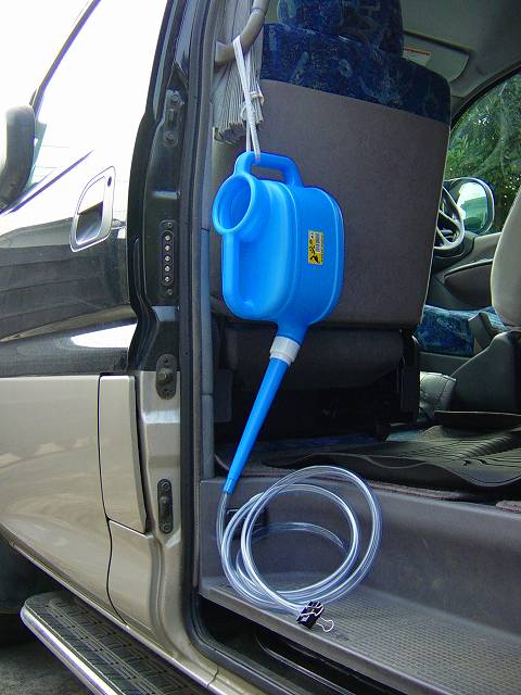

kazuhikoさんのホームページを拝見して,簡易オイル圧送装置を考案してみました。
材料:じょうろ(2リットル用 298円),ホース(2メートルで168円),クリップ(ありあわせのもの,実際に使う場合は弁の開閉が簡単にできるような仕組みのクリップに変更します)で合計500円程度です。
仕組み:点滴と同じ原理で,オイルが圧送されます。(たぶんうまくいくと思う…)
苦労したところ:じょうろの先端に合う径のホースを探すこと(ホームセンターで測り売り,1メートル80円のがぴったりでした…特に苦労してないって?)

MOTIMOTIさん、自重落下方式ですか?、夏場だとOILも柔らかい為うまくいきそうですね。
ホースが外れると、生臭い?感じの匂いがするので、車内にはこぼさないようにして下さい。

Re: 簡易オイル圧送装置? MOTIMOTIさん、こんばんは。平成7年SGに乗っているkazuhikoです。
> 簡易オイル圧送装置を考案してみました。
じょうろを使うとは、なかなかのアイデア物です。自然落下方式では、ペットボトルやロートを
使用することが多いのですが、ペットボトルでは、ホースの径が太いものになってしまうとか、
ロートでは、オイルを一定量溜めておくことができないので、少しずつ、付きっ切りで給油
しなくてはならず、肝心な、デフ側の様子を見ることができなかったりします。
SGの場合、エンジンルームに隙間がありませんので、ボンネット側から引っ張ってくるのは
難しく、そうなると、ホースが一度たるんでしまうので、自然落下式は無理だろうなと、最初
から、検討しなかった私です。
でも、これなら、使えそうですね。
ある程度の落差をつけることにより、ホースが多少たるんでしまっても、デフのフィラーまでは
たどり着くことができる。
ホース先端にバルブをつけることで、最初にオイルを溜めておくことが可能だし、
2リットルのじょうろなので、容量的にも、手ごろ。
難点は、ホースが長くなってしまう分、使い残しのオイルが多くなったり、後片付けをする
ときに、残ったオイルをこぼさないように気を使う点ですか。
でも、コストと手軽さを考えると、これはいいアイデアかもしれません。
ホース先端ですが、フィラーから注油する部分ですが、あまり太くない方がいいです。
バルブ手前までは、ある程度太い方がいいのですが、先端はフィラープラグよりもひとまわり
細いくらいの方が都合がいいです。
なぜかというと、車を水平にしたとき、フィラーからこぼれるギリギリのところが、適量
なのですが、ホース径がぴったりだと、入れすぎてしまっても、口からこぼれ出てこないんです。
こぼれてこないので、おかしいなと思いつつ、入れすぎた場合…
フィラーからホースを引き抜いた瞬間、上からあふれ出てきて、悲惨な目に遭います。
注油口のホースは、やや細めが、お勧めです。

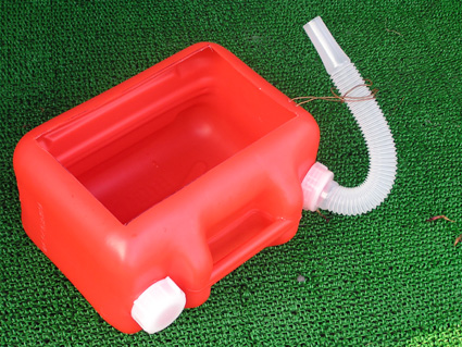

画像は、本日の自作品。オイル交換用の、廃油受けです。
以前使っていた廃油受けですが、20リットルのポリ缶を半分に切ったものでした。しかし、
あまりに汚いため、家族に捨てられてしまい、今日オイル交換するので、慌てて作った次第。
SGのオイル交換では、7リットル程度排出しますから、市販の8リットル用では、ちと辛い。
今回は10リットルの灯油缶を、側面を切り取りました。蛇腹の注ぎ口は市販品で、廃油を
ポリ缶に移すのに使います。
早速使ってみましたが、やや、面積が狭いかな。オイルが飛散した場合、少し外側に及ぶ。
深さがある分、廃油受けを動かしたときに、オイルがこぼれる心配は少ないです。

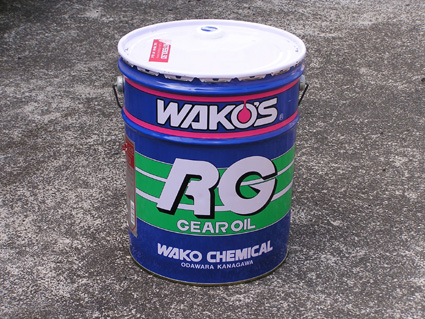

私が今使っている、ワコーズのRG7590LSDだと、2リットル缶で4000円弱。
というわけで、20リットルのペール缶を、昨年買ってしまいました。
ランニングコストとしては、1~2リットル缶に比べて、ほぼ半値なのですが、購入時には、
清水の舞台から飛び降りる覚悟を必要としますね。たかがオイルに、そんな大金? ってね。
まだ半分くらい残っているから、ギアオイルの量り売りでもしようかしら?
