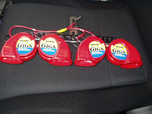

当方のように二種類共付けてしまうと言う手もありますが、エアコン付けて
ウーハーを鳴らしていると電圧降下でちゃんと鳴らずにマヌケな音になる
場合があります。
写真は会社の車に付けているホーンのひとつ。
