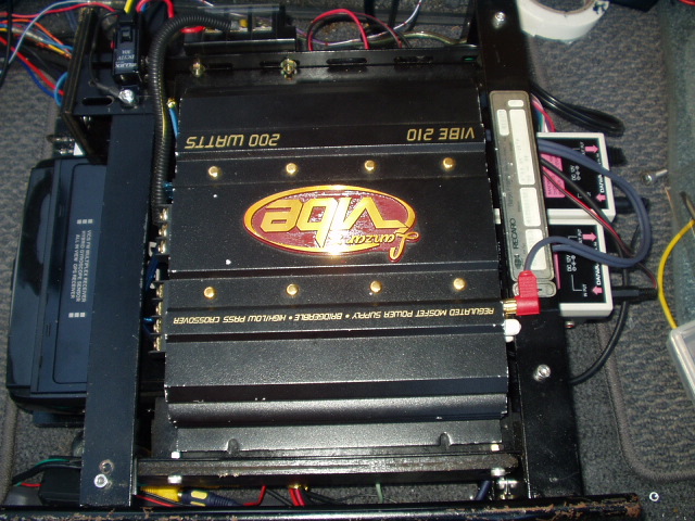

みなさんこん○○は。久しぶりの書き込みになります。
タイトルの件ですが、『フリー話題』のほうに書くか迷いましたがこちらへ書かせて頂きます。
現在社外デッキとアンプ付きウーファーを付けてますが、最近ウーファーからノイズのような
ボボッボボッといった音がするようになりました。
電源が入った状態でCD等を一時停止させているときもウーファーから音が出ています。
ちなみにエンジン停止中にも出ます。
ウーファーの故障と思い、新しいものに換えてみましたが、やはり同じように音が出てしまいます。
これはデッキの故障なんでしょうか?
デッキは10年、ウーファーは7~8年使ってましたが、ここ2週間程前から音が出るようになりました。
このあたりに詳しい方いましたら、宜しくお願い致します。

Re: ウーファーからノイズ? まこと@山梨さん、こんにちは。
私の同様の経験ではヘッドユニットからウーハー用パワーアンプへの
ケーブルのRCAプラグ内でアースが浮きかけていたことがありました。
御参考まで。

RCAプラグを抜き差しすると一瞬音が大きくなったりするのでその可能性はアリですかね?

まこと@山梨さん、どーもー。
ケーブルを変えてみるのも手ではないかと思います。
ヘッドユニットを買い換えた後で原因がケーブルだったなんて
洒落になりませんからね。

どうもです。
試しに新しいケーブルを買ってきて付け換えたところ、ノイズはなくなりました。
古いケーブルの1箇所がかなり潰れていたのでこれが原因かと思います。
> 洒落になりませんからね。
まさにデッキまで買い換えるとこでした。

こんばんは 治ってよかったですね。
 つぶれていたと言う事ですが、-(GND、マイナス側)は網線(シールド線)ですから
まずつぶれても断線しないと思います、
信号線もシールドに覆われた中心にありますし、断線するかどうか・・。
つぶれておかしくなるなら、シールドと信号線の接触でしょうか・・。
結果オーライ、今更どうこういうものでもありませんが。

MORIMORIさん、こんばんは。
潰れたところは2~3mmくらいになってました。
原因はともかく治ってよかったです。
