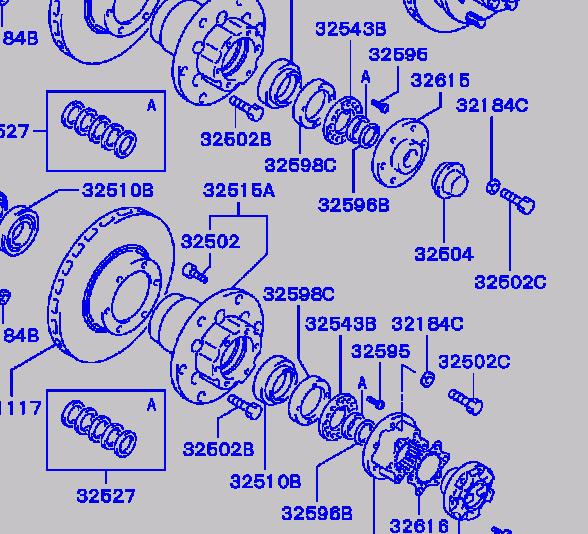

Re: マニュアルハブ こんばんわ、V26パジェロに乗っているyoukiです。
私も燃費向上の為、欲しい物の一つですハイ。
レスが付きにくいみたいなので、ノーマルだと32615の部品はハブ部分に
液体シールにて取り付けられています。
駆動力が掛かる部分なので、ガスケットが無い場合は、液体シールの方
が良いと思います。(紙ガスケットだとボルトに負担が掛かり折れやす
くなるかも知れません?)
シール剤を使わないと少しづつ水が入ったりして早くベアリングが悪くなる
可能性が有ります。
液体シールに不安(痕が残る等)が有る場合、購入先に相談されてはいかがですか
カーショップなどで有れば、教えてもらえると思いますが。

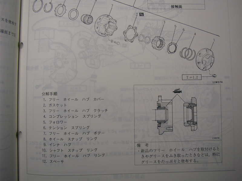

タイトル: Re: グリスって
記事No: 4797
投稿日: 2006/09/14(Thu) 20:10
投稿者: youki
Re: グリスって こんばんわ、V26パジェロに乗っているyoukiです。
> >>(紙ガスケットだとボルトに負担が掛かり折れやすくなるかも知れません?)
> こんなことも考えられるんですね、知りませんでした。
あくまでも、極端な例です。(まず、起こらないと思いますが。)
これは、パジェロ純正の例ですが、回転部分にはたっぷり
で良いと思います。
勿論ハブ内も多くても良いと思いますが、フリー、ロックで
動く部分、図では3?の部分はあまり多くても動きが悪くなる
可能性が有るので、あまり塗らない方が良いと思います。
