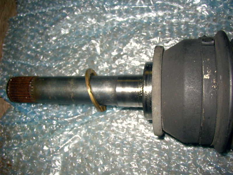

いつも拝見させて頂いています。H7エクシード 2800DTに乗っています。今回右側のドライブシャフトの内側の交換をしましたが、座金の向きが分からなくなってしまい、ご経験のある方に教えてもらいたく投稿致しました。外側のブーツとディスクブレーキの間の真鍮製?の金色の座金に溝がありますよね、あの溝を外側ブーツに向けて挿入したのですが、あっていますか?初心者なもので、スミマセン・・・。

Re: ドライブシャフトブーツ交換で・・・。 こんばんわ、V26パジェロに乗っているyoukiです。
先ほど、手持ちのドライブシャフトを見てきました。
暗がりでピントが甘いですが、油溝の有る面はデフ側みたいです。
ホイル側でなく、デフ側みたいなので、外側ブーツと有るのでOK
ではないでしょうか。
一応ピントが甘いですが、画像をUPします。

youkiさん、ありがとうございます、ほっとしました。
いつもメンテの時は気をつけているのですが、組みつけの段階で始めて溝に気がつきました
左も頑張ってみます。
画像は、自分のパジェロのインナー側のブーツ交換後
スペアに、オークションで落札した物です。(たまたまスペサーが
付いてきましたので、レスが付かなかったので書き込みました。)
