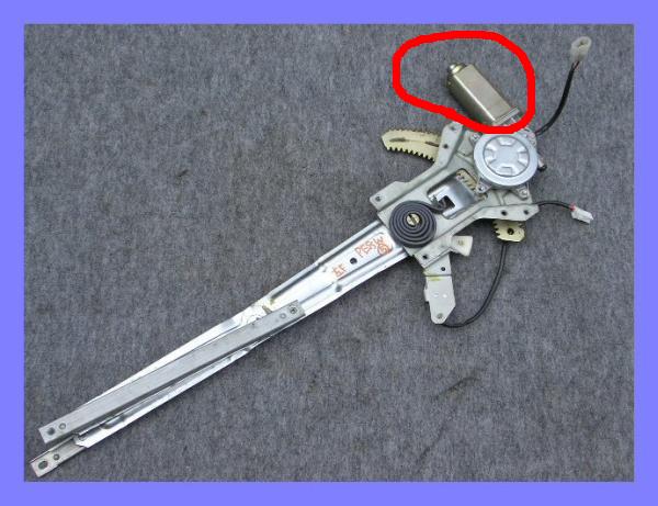

Re: 運転席の窓が・・・ 早々のご伝授ありがとう御座います
忍@茨城さんhiro@広島さん
モーターというのは、この部分の事でしょうか?
勝手に貼り付けすいません
モーターだけは、奥の何処で検索すると出ますしょうか?
この辺りの事も出来れば教えて下さい

検索はウィンドーレギュレターだったかな?
モーターだけの検索は有りません、パンタ部分込みです
ちなみに、当方はy33右リアで500円でした
値段にも惹かれた、当方の基本は、とりあえず、チャレンジ

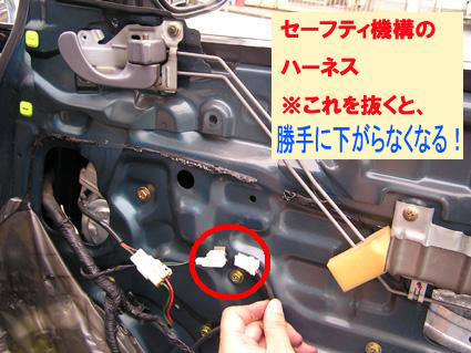

サッシュスパーんの調整ができないために、サッシュASSYの交換が必要で、
最悪、モーター側も弱ってきていると、恐ろしい出費となります。
画像BBSに、応急処置的な投稿をしています。
https://com.sgd4.com/pbbs/joyfulyy.cgi?getno=1078;copnum=all#getno1078
モーターがつぶれることを覚悟の上なら、セーフティ機構の配線コネクタを抜いてしまうことで
誤作動はしなくなります。
但し、これだと、自動昇降も作動しないので、指先で操作した分しか上下しません。
(勝手に一番上まで、一番下まで自動で昇降しない)
初期症状のうちなら、シリコンスプレーでごまかしがききますが、本質的には、窓枠のサッシュ
ASSYを新品にしない限り対策できません。
> 誤作動はしなくなります。
実は、昨日このコネクターを抜いてみて、窓の操作はスムーズに操作出来るようになりましたが、オート機能も普通に使えるんですが(セーフティ機能は使えないと思いますが)、何が原因なんでしょう
でもあの辺りにはコネクターらしき物が無いし・・・
あるのはレギュレターの電源配線みたいだし
少し謎です
タイトル: Re: 運転席の窓が・・・
記事No: 4924
投稿日: 2006/09/25(Mon) 23:07
Re: 運転席の窓が・・・ スパギアさん、こんばんは。kazuhikoです。
> 実は、昨日このコネクターを抜いてみて、窓の操作はスムーズに操作出来るようになりましたが、オート機能も普通に使えるんですが、何が原因なんでしょう
> 少し謎です
セーフティのコネクタを外しても、自動昇降は使えましたか…
私の場合、スイッチから指を離すと、止まったような… 記憶違いかな??
恐らく、私の記憶違いでしょう。(画像を修正しました ※青文字の部分)
なにはともあれ、これで誤作動はしないと思います。
ただし、先にも書きましたが、作動中にウインドウレギュレーターの動きに合わせて、
ギシギシ異音がするようでしたら、要注意です。
窓枠からガラスが外れるか、動きが渋くなるか、レギュレーターモーターのギアが
欠けるか、モーターに負荷が掛かって逝ってしまうか…
これが怖いので、私自身は、セーフティーを生かしたまま、運転席窓を手動で小刻みに
閉めております。
3~5センチくらいずつ少しずつ閉めると、セーフティは作動しないし、モーターへの
負荷は少ないかなと思いまして。

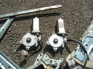

タイトル: Re: 無事完了~
記事No: 5204
投稿日: 2006/10/14(Sat) 12:43
Re: 無事完了~ みなさま、まいどです
昨晩、奥にて競り合いの末、ウインドーレギュレーター取れませんでしたが
以前、忍さんに教えて頂いた歪33用のリヤ・ウインドーモーターにて
修理完了致しました
昨晩のが送料込みで7Kでしたが、この歪33用は送料込みで2.6Kでした(笑)
やはり、パワーウインドーモーター自体の力が無くサッシの抵抗に負け安全装置が
働いてしまい誤動作を繰り返したのが原因の様です
尚、歪33用でもモーターの取り付け位置から全て同じでした
忍さんありがとうございました
追記ですが
当方も、セーフティの端子を外して2週間程でモーターが壊れ、おまけに
そのセーフティの端子がレギュレーターに付いておりますギアが食い込むという状態に
なりました(笑)
この端子は無事のようですが、また以前付いていたモーターもギア部分の分解してみましたがやはり遊びがありました
では~
