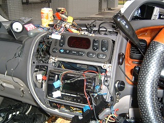

それとこのハザートが点かなくなった時からリバース電動ハザートと
39ハザートの修復も完了しました
こちらは計4個のエーモンリレーをセンターパネルのハザートの所に
結線していまして、内2個がお亡くなりでしたので
予備のリレーの頭だけ交換して完了~
39バザートとリバ電はこの方に教えて頂きました
http://bbs1.parks.jp/11/krmtora/bbs.cgi?Action=Res&Mode=Tree&Base=1777&Fx=0
http://www.geocities.jp/krmtora/koubou/kno011-020/kno011-hazsw/hazsw.html
ついでに某氏に頂いたC接点リレー付けましたが、意味が解らず
部品の裏の配線説明書見て取り付けしましたら、
電源オフで機能せずで、もしかしたらこの配線の逆でやれば
いいんでしょうかね 歪さん
