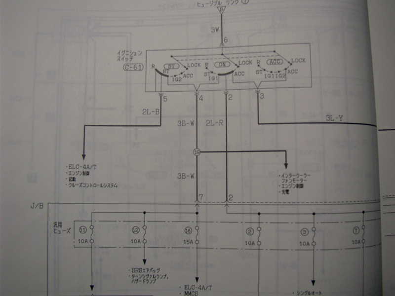

イグニション配線図 こんにちは
 イグニッション関連の配線図を添付します
 (出典 整備解説書電気配線図集 96-7 No.1033A71)
 ちと大きいので2通にわけます(2枚でセットです)

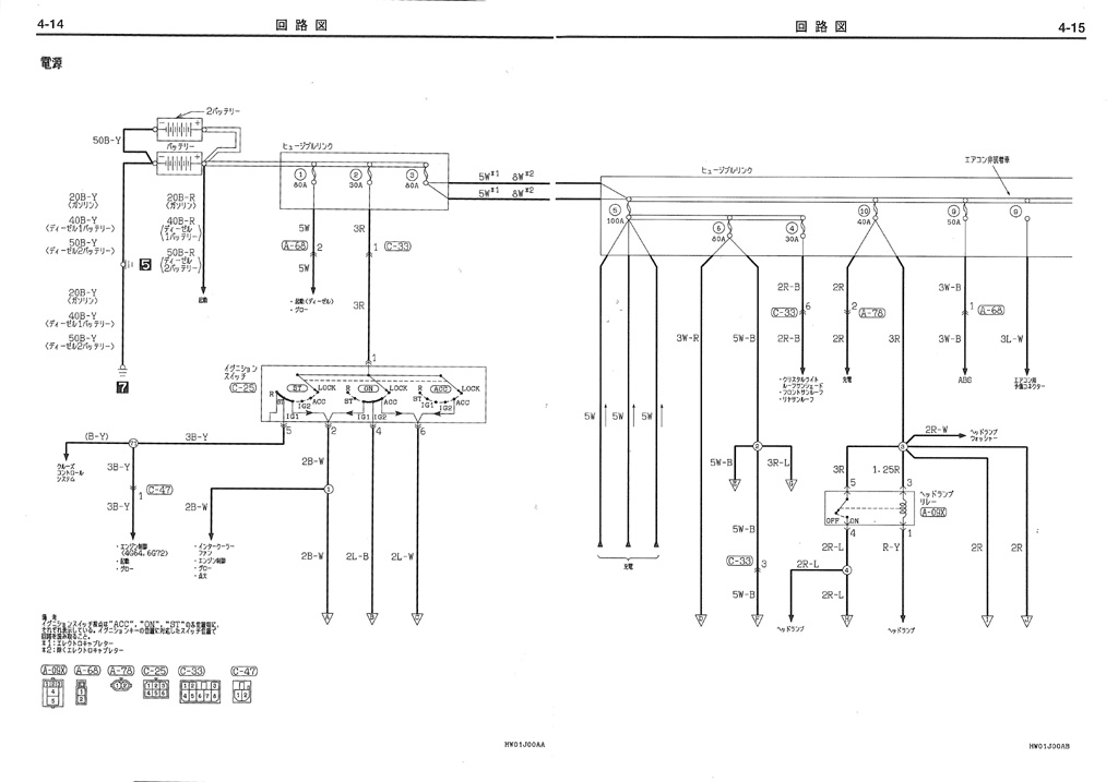

タイトル: イグニション配線図(その2)
記事No: 4864
投稿日: 2006/09/21(Thu) 15:10
投稿者: Ryui@千葉(PD4W)
イグニション配線図(その2) こんにちは
 イグニッション関連の配線図を添付します (その2)
 この2枚で1セットです

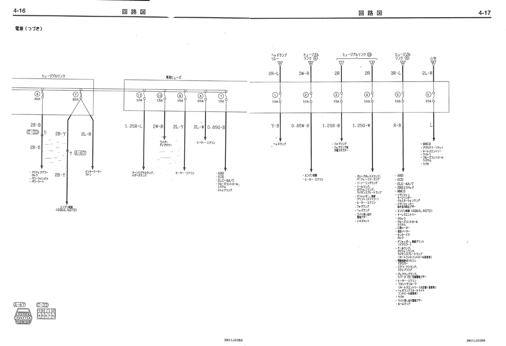

タイトル: Re: イグニション配線図(その2)
記事No: 4866
投稿日: 2006/09/21(Thu) 18:26
投稿者: youki
Re: イグニション配線図(その2) こんばんわ、V26パジェロに乗っているyoukiです。
SGの配線図が出たみたいなので、パジェロ用の配線図
をUPしてみます。(V系は2*~4*は共通だと思います。)
配線関係の色は年式で異なるかもデス。
電機関係、得意な方答え合わせ??よろしく
私もSGに乗り換えても、使えるかな?
