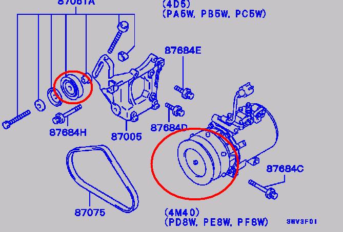

Re: 異音について こんばんわ、V26パジェロに乗っているyoukiです。
タイミングチェーンの可能性も捨て切れませんが。
クランクプーリーとか、エアコン関係の各プーリーの点検
されてはいかがですか、エアコン関係であれば、テンションプーリー
を緩めて、手で回してスムーズに回らない場合、可能性が高いです。

先ほど、コンプレッサーのベルトをはずして、エンジンを回したら
見事に音は止みました。
原因はコンプレッサーだったようです。
部品代(5万円)+技術料でいくらぐらいになるのでしょうか?
6万円ぐらいで収まればいいのですが・・・

ON/OFFに関係なく異音が発生するのであれば、
マグネットクラッチのみの不良ではないでしょうか。
エアコンOFFの時はプーリーのみが回転してますので、
プーリーのベアリングから異音が発生しているかもしれませんね。
