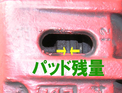

疑わしい点として、ブレーキパッドをまず点検してみては如何でしょうか?
ブレーキパッドは新品時に10ミリほどありますが、使用によって、やや斜めに減って
きます。
純正パッドでは一番減りやすい部分に、ウエアインジケータがついていて、残量が2ミリ
程度になったら、インジケータ部分がローターに接触して、鳴いて知らせてくれます。
減りはじめで、接触したり、しなかったりの状態では、聞き苦しいだけで、すぐに走行に
異常は発生しませんが、いずれ寿命を迎えますので、点検はしておいたほうがいいですね。
ブレーキの分解をしなくても、タイヤを外して、点検窓からのぞくと、パッド中央部の
残量が見えます。
(パッドはやや斜めに減りますから、中央部で3ミリ程度のときは、結構やばいかも)
