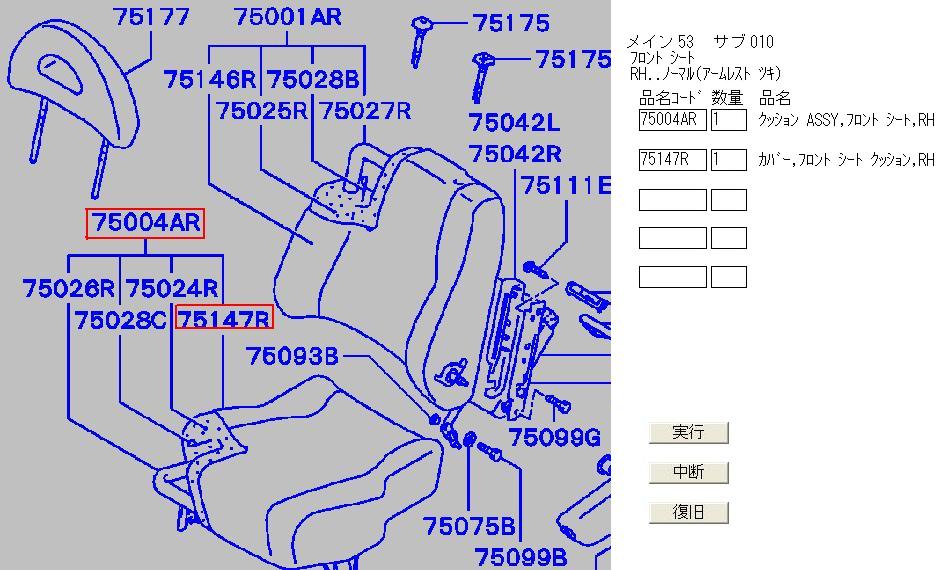

純正のシートの事で教えて頂きたい事がありまして
経年劣化にて運転席側のシートがへったって来て
おまけに、シートの表面がボロホロになって来ています
例えばこの座っている部分だけを、助手席側のと
交換するという事は出来るモノでしょうか?
それともシートの表面の生地だけって助手席側と
交換できるものか知りたいのですが
経験者の方のレスお待ちしています
宜しくお願いします

パーツ検索用のロムで検索すると、画像が出てきます。当然、左右別の番号に
なっています。でも、実物は左右とも同じように見えますね。
また、シートの表面だけで部番が設定されてるってことは、交換が可能に
なってるんですかね?うちのも、運転席の右側だけ、特に表面がスレて
きています。簡単にできるなら、交換したいと思うんですが、値段高すぎです。
人柱で実行されますか??

本日シートの座る所の入れ替え完了しました
詳しくは、某所にて(笑)
