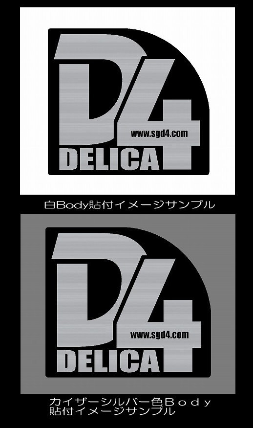

Re: D4ステッカー Pちゃん こんばんは
昨日こっそりブログにUPしてます(^^)
シンプル路線で行きます。
https://com.sgd4.com/blog/log/eid36.html
サイズですが、現在100mmm幅程度で考えてますが、多少大きくするかも。
ヘアラインのアルミシートに黒色メタリック1色でシルクスクリーン印刷の予定です。
あと、こちらの添付写真では検討用としてURL(近々こちらへ移動予定)が入っておりますが、
実は入れるかどうか迷っております。
最悪、年内にはお届けできるように進めます。

MORIMORIさん、おはようございます。
> 実は入れるかどうか迷っております。
ナイスですねぇ。是非、ハリハリしたいと思います。
ところで、どこで予約受付してるんでしたっけ?

おはようございます。
まだ、予約受付しておりません。
今週中にはご案内する予定です。
いましばらくお待ちを・・・
アドレスのこと
やはり多くの方に貼っていただきたいし、URLを入れると同士の集まり、同好会、クラブ
に見られちゃいそうでいやなのでアドレスは入れない事にしました。
あと、一番下の方に「ONLYONE 4x4x1BOX」を入れるかも知れません。
(2WDの方は切り取って上側を使えばOK)
