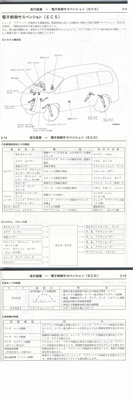

Re: 教えて下さい(ECS) こんにちは、テツ@宮城さん
以前は三菱のHPで取扱い説明書のPDFが有りましたが今は無いですね!
解説書にECSの説明の記載が有りましたのでを抜粋いたします、容量の関係で少し見ずらいですが参考にしてください。
何か凄い制御をしているようですが、
スパギアさんと同じく私にも違いが解りませんです。
