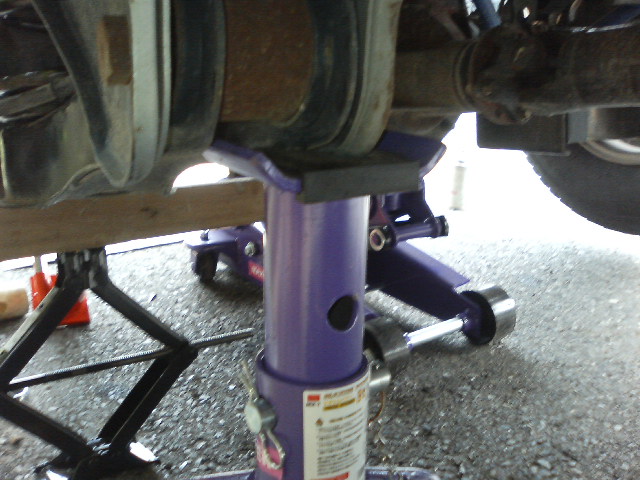

リア・ロアアーム ジャッキポイント みなさん、こんばんは。お世話になります。
'03 V6 Chamonixに乗っています。
今日、リア・コイルスペーサー(3cm)を装着しようと思い、ロアアームとホーシングをつなげる
ボルトを抜き、ロアアームを押し下げたのですが、コイルが外れませんでした。
どうにもリジットラックとロアアームが干渉しておりまして、3回ほど場所をずらして馬を掛けたのですが、
結局コイルは抜けませんでした。
ラックの皿部のサイズの問題もありかと思うのですが、この画像のような掛け方でよろしいのでしょうか?
いまいち、使いこなせません・・・
ご指導、よろしくお願いいたします。

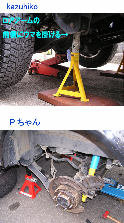

Re: リア・ロアアーム ジャッキポイント ぱん職人@東京'03PD6W さん、こんばんは。平成7年SGに乗っているkazuhikoです。
> 結局コイルは抜けませんでした。
詳しい画像が残っていませんので、これでわかるかどうか?
一応、kazuhikoと、PちゃんのSGにリアコイルスペーサーを入れたときの画像です。
リアのロアアームの前側、丸くなっている部分に、ウマの受け部分がすっぽりとはまればいいの
ですが、ウマの受け部分の大きさによっては、アームの中に収まらないこともあるでしょうね。
アームを押し下げるので、できるだけ、アームの左右のセンターに掛けるようにしてください。
ロアアームに固定されているブレーキホースを外して、コイルが外れるまで、アームを押し下げて
ください。
手で押し下げることができなくても、足で少し体重を掛ければ、簡単に押し下げることができます。
※ウマが外れないように、細心の注意で、作業してくださいね。

画像の紫のウマを45度程回転させロア・アームの軸の中へは入りませんかね
ウマの受け皿が邪魔して下がらない可能性ありますね
これで出来ると思いますが
それと安全性の事で、
画像をみると反対側は作業されないのであれば、タイヤは地面に設置させ
作業をした方が安全だと思いますよ
この方法でも、以前やってみえる方いましたので
↑90度ですね(^^)
で、アームの幅の中に皿が入るなら、軸だけにウマをかける感じで。
ウマの皿の幅があってアームにかかってると、軸直下にかけていてもアームが下がらないか
皿がずれる可能性もありそうですね。

やはり、馬の受け皿がデカイですね。軸の部分には入りません。
しかし、軸の部分に掛けないと無理みたいですし。グラインダーで削れば入るかな?
受け皿の上に凹状にした2×2の角材かましてみるとか。つぶれたら怖いですね。
頑丈そうなものを買ったばっかりに・・・

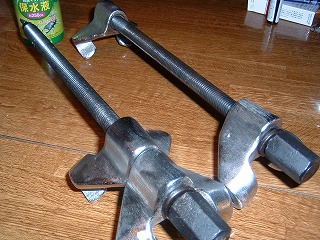

そこまで御自身でやられたのなら、スプリング・コンプレッサーにて
スプリング縮めて外すと言う手もありますよ
ヤッホー億なんかでは、3000円程で手に入ります
原理は上と下をボルトに付いたフックにて縮めるモノです
これを使う場合あまり長さの長いヤツですと、外す時と、組み込む際
フレームにぶつかり入りませんので、ボルトの長さは25センチくらいでいいと思います
先ずこれを手に入れ、ジャッキupは、安全性の為片側を上げ紫のウマを、ロア・アームの前に掛けます、この際できれば高い位置にウマを設定しとくと後々楽です
そこで、このスプコンを使いコイルを縮めます
外れるまで(ラチェット・レンチ使うとまだ楽です)
で、手でコイルを最初からスプコンを縮めると凄くえらいので、
ロア・アームをジャッキにて上げスプコンのネジがゆるくなっていますから
また締め何回かこれを繰り返すとコイル外れます
(当方もこの方法にてやりました)
コイルが外れたら、黒い皿とスペーサー入をボルト締めます
このコイルの上にゴムがあります
入れにくい際は、先にゴムを皿にセットし(これも位置があります)コイルが入る部分に
CRCを吹いておくと、スムースインです
(濡らした方が入りやすい、経験ありますよね  笑)
あとは、コイルを所定の位置にセットしスプコンを緩めて行くと出来ますが
長文失礼~
もし良ければ今使わないんで、お貸ししますよ~ん
アドは管理人さんが御存知の筈ですから

Re: リア・ロアアーム ジャッキポイント ぱん職人@東京'03PD6W さん、こんばんは。kazuhikoです。
> 頑丈そうなものを買ったばっかりに・・・
頑丈なウマで、高さがあれば、フレームに直接掛けることができますが、高さは足りるかな?
画像は、先月、PちゃんのSGを作業したときのものです。

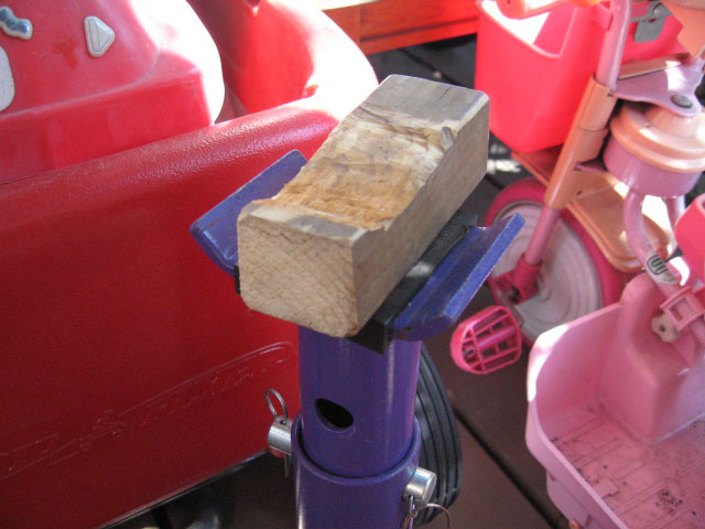

タイトル: Re:コイルスペーサー挿入完了の報告
記事No: 5164
投稿日: 2006/10/10(Tue) 16:30
投稿者: ぱん職人@東京'03PD6W
Re:コイルスペーサー挿入完了の報告 みなさん、こんにちは。
お世話になります。
昨夜、装着完了いたしました。一人で5時間も掛かってしまいました。
結局、フレームまで馬が届かず、画像のようなアダプター(?)を急きょ角材で作りました。
詳細は上記 URL 欄のアルバムに Up してあります。
見た目は大満足、フル乗車時も安心なのですが、ライトの光軸が下がりすぎたかな?
タイヤのサイズなども迫力不足・・・ますますのめり込みそうです(冷汗)
ところで、このスペーサーは車検不適なのでしょうか?
次回は2時間弱で脱着作業は可能だと思いますが・・・車検前後に面倒ですね。
この木片、捨てられません。
