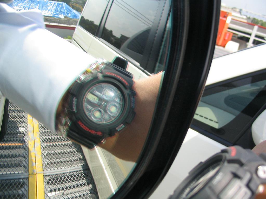

初めて投稿します、よろしくー!
去年、登録継続出来なくなった為、しかたなくディーゼルから、ガソリンに買い替えました。(平成17年)
そこで、運転してみると、ドアミラーを見てみると、後方が「二重に見えるのです」前のデリカ(平成8年式)はちゃんと見えたのですが・・・
私は目が良い方なので、あちこち見るのですが、ミラーでナンバー見たりするので、二重に見えて酔いそうになってしまします。
皆さん自分のくるまのドアミラー見てみてください。
出来れば、なんとかしたいのですが、どなた様か「お知恵」を貸してください。
すぐに返信できないかも知れませんが、お許しください。
これどういうふうに見えるのかとても興味があります
茶化している訳ではありませんが(失礼)
出来ましたら一度画像も添付して頂けると助かります
その画像により皆様の方から何か良い案も浮かぶ鴨知れませんし
また、時間のある時にお願い致します

Re: 2代目スペースギアは・・・ 写真を撮ってきました~!
これでわかってもらえるかな~+_+
時計が二重にみえませんか?
ミラーの端も青くなってるんですが、写った物にも青い影が写るんです。
ナンバーの数字もダブッて読み取れないのです。

> 写真を撮ってきました~!
> これでわかってもらえるかな~+_+
> 時計が二重にみえませんか?
 う~ん・・これは惨いですね
 確かに疲れてしまいますね
 これは確かに純正のミラーですか?左右両方ですか?
 大昔の粗悪な裏面鏡にこういうのがありましたが最近は見ませんね
 もしも純正品であればディーラーにご相談された方がいいと思います。

でりせんさん、おはようございます
画像ありがとうございます
やはりひどいですね~
Ryuiさんと同じ意見ですが、ディーラーさんで交換して貰うのが
妥当かなと思いますよ
余談~この時計は、国内限定販売の時計ですね
僕も同じの持っていますよ(笑)

皆さんこんばんは~。
二重に見えるミラー、目が疲れそうですね。
新しいモデルでミラーに新機能がついたのでなければ、
親水性のフィルムとか何とか貼ってあるようにも見えますが。
新車で購入されたのでしたら不明ですが、
中古だと前オーナーが何か加工したかも、ですね。
ぺぎ宏号は前オーナーが付けてた青白っぽいヘッドランプを
24ヶ月点検の時にディーラーでチェックされました(しかも交換してみたら左右違うバルブで -_-メ)。

ご意見ありがとうございます~~!
めちゃうれしいです~!
新車そのままなんですが、親水性のフィルムか、撥水性のなにかがしてあるかも知れません。
そうすると、二重にみえるのでしょうか?
もう一度ディーラーに相談してみます~!
ありがとうございましたー!
