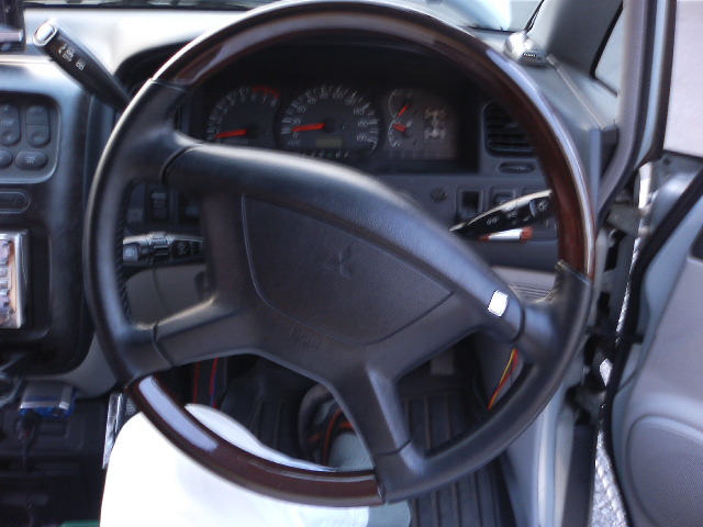

Re: ステアリングについて質問です。 じゅんぼくさん、こんばんは。
'03 V6 Chamonix に乗っています。
先日、AB付ナルディー(レグナム)のウッドに付け替えました。
直径で1cm位小さかったと思います。太さもほとんど変わりません。
剛性感は、やはり良いですね~
あか家さんが、両方試されていますよ。ご参考まで。

ノーマル>ナルディ>モモ
も順で小さくなります。
一点だけご注意いたしたく
エアバッグは、その車専用に開発されています。
ただ開けば良いというものでなく、バッグの大きさ、開くタイミング
すべてSG専用です。
従ってハンドルを変えたらいざというとき(エアバッグが開くような事故)、
本来の性能は確保されません。
その点だけはご承知起き下さい
