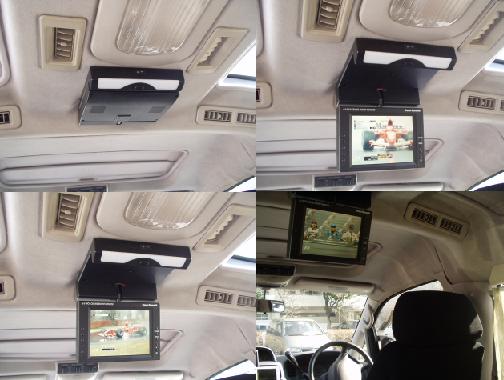

Re: フリップモニター けんけんさん、こんばんわ
以前このBBSで掲載した写真です。
当時、施工中のも掲載したようなかすかな記憶があります。検索してみて下さい。
クリスタルライトルーフ付きの場合、運転席頭上のエアコンダクトの膨らみと
蛍光灯の間のスペースが狭いのでモニターを選ぶ場合寸法に気をつけないと
取り付けられない場合があるかと思います。
モニターがビスごと落下しないよう天井裏には補強を入れておくと良いでせう。
私は助手席横のピラーから通線しました。

歪さん
ありがとうございます
すごく、画像を見たとき震えが きましたというか 感激いたしました

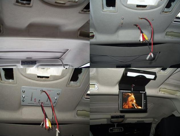

フリップダウンモニター施工写真 施工中の写真です。
私はいつもズボラな手抜き工事ですが、普段の運動不足からか
上を向いての作業はとても疲れました。
前後の天井を完全に外さずにやったのでかえって手間がかかりました。
急がば回れの言葉通り、着実に工事を進めるのが良いと思います。

補強にはホームセンターで鉄の平板に穴が3列程あいてるものを二枚
使用しました。エーモン製だったかも。
私は4:3の画面が欲しかったので米国から通販で購入した6インチです。
私の失敗、モニターに付属の鉄製の裏板がヤワなためかラツチの掛かり
が浅いのか走行の振動でモニターが開いてしまいます。
モニターより大き目の木の板にビニールレザーを貼ったものを天井に
取り付けて、そこにモニターを付ければ開かなくなると思います。
