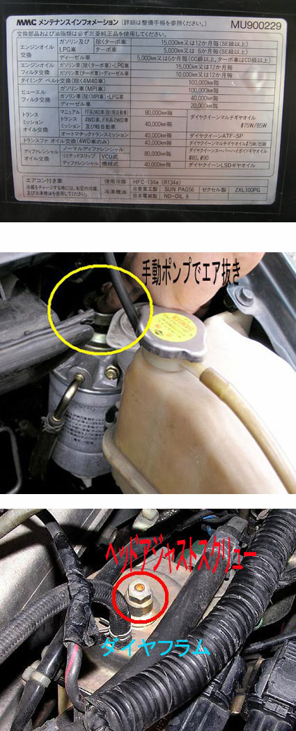

タイトル: 燃料フィルターの交換時期
記事No: 5285
投稿日: 2006/10/21(Sat) 18:01
こんばんは。平成7年前期SG(95型)に乗っています。
すみません。一部訂正します。
> 私も、当初気がつきませんでしたが、SGの燃料フィルターの指定交換サイクル、2万キロごとに
> 交換です。(ディーゼルの場合、普通は4~5万キロごとだと思うんですけどね)
> この掲示板を見ている限りでは、指定時期できちんと交換しているという話題は、
> あまり見かけませんので… 皆さん、無交換のまま何万キロ使っていますか?
本日、同年式のシャモニーに乗っているkazukazuさんとプチオフしましたが、なんと、同じ
平成7年式なのに、フューエルフィルターの交換指定時期が違うことを発見。
SGでシャモニーは、96型(平成7年初回マイナーチェンジ後)からの発売となります)
ボンネット裏のシールなんですが、私が乗っている95型(発売初期型)と、kazukazuさんの
96型(初回マイナー後)では、95型が2万キロと書いてあるのに、96型は6万キロ。
※ディーゼルの場合
どおりで、2万キロでフューエルフィルター(燃料フィルター)を交換しているという話を、
殆ど聞かない訳です。
大変失礼致しました。
詳細は画像BBSにアップしました。
