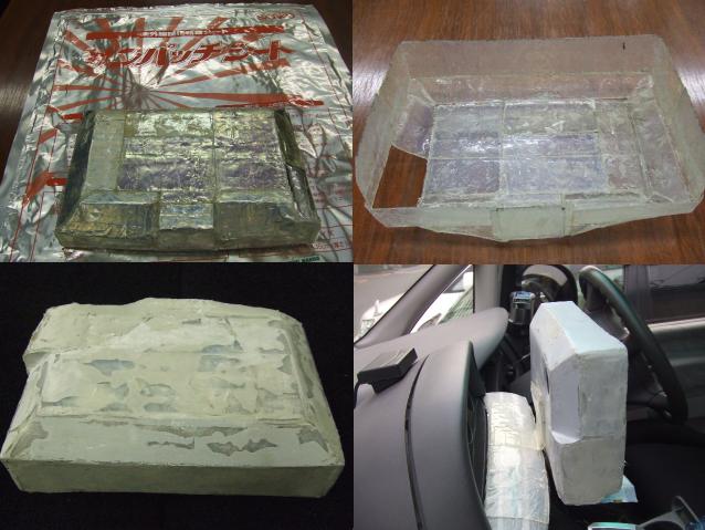

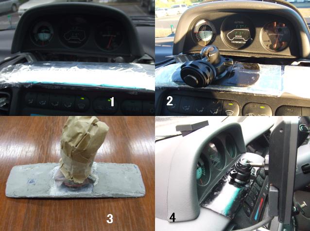

モニタの取付試作品 紫外線で硬化する「サンパッチシート」というのを東急ハンズで見付けた
ので、モニターの取り付け台座を作ってみました。
1. パネルにマスキングをし台所の流し台に使うアルミテープを貼った上に
 「サンパッチシート」を貼って太陽光を当てて硬化させる。
2. 硬くなったら従来の台座の羽を適当に切り取って載せ、押さえ込む
  ように「サンパッチシート」を貼って硬化させる。
3. 硬くなったらバテで整形し塗装する。好みによっては木目シートなど
  を貼って仕上げるのも良いかも。
4. 強力両面テープでパネルに貼り付ける。
これによりパネルの曲面に対し密着性が向上したと思います。

グッズのご紹介ありがとうございます。こういうモノもあるのですね。
モニターに限らずリモコンホルダーとかの取り付け時等にも参考にさせて頂きます。

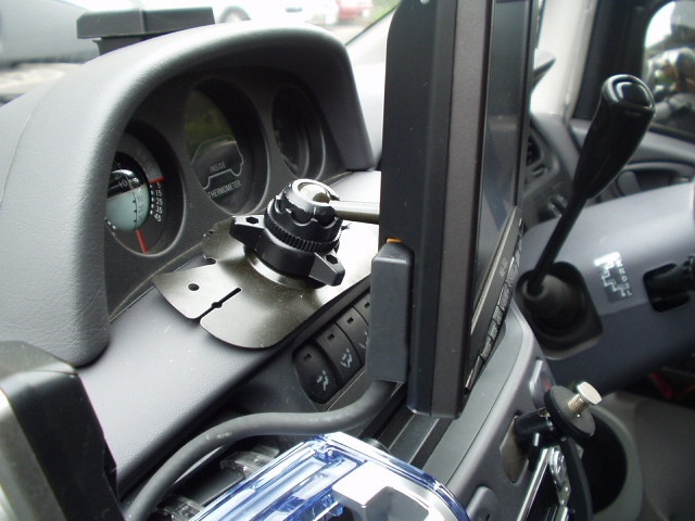

ソノタの取付試作品 わか@埼玉さん、どーもー。
セキュリティ機器(?)の設置場所を考えていたら三連メーター周りを
整理したくなって、取り敢えずナビモニターの取り付けからと・・・。
サンパッチシートは簡単に型がとれるので色々使い道がありそうです。
メータークラスターと三連メーターとの谷間を塞いだりとか。
ただ、フロントガラスは紫外線カットになってますので硬化に時間が
掛かります。余りにも固まらないので陽が傾いた頃空き地に行って
サイドの窓を開けて太陽光を当てて硬化させました。

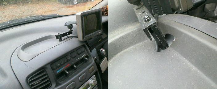

いまさら遅いですが、市販のスタンドで”曲面取り付け用”がありますよ。両面テープを張る部分が手のひらぐらいあります。僕も3連メーターの上に貼り付けていました。数ヶ月は大丈夫でした。
数ヵ月後に落ちたわけじゃなくて、たまたま、3連メーターのない車種用のトレーが入手できたので、取り付け方法を変えました。
トレーに穴をあけて、もともと3連メーターをねじ止めしていたナットにステーを付けました。
