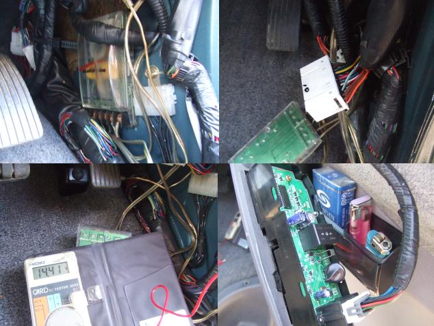

当方既にバッ直電源とB接リレーでキーを抜くと赤LEDが点滅する
ようになってるのと扉を開けると座席足元を照らすLEDが設置済みです。
これを組み合わせて赤LEDが点滅中に扉を開けるとホーンが鳴るように
したいのですが、いつも扉を開ける度にホーンが鳴ってしまうのを防止する
ため外部から回路の接・断を行いたいので、リモコンキーで出来たらいいか
なと思った次第です。
それでパルスの信号でも接・断が保持出来るラッチングリレーの利用を
考えましたが、リモコンキーの信号利用は難しそうなので要再考です。

テスターで当たってみましたら常時通電し施解錠すると一時通電停止する
線がありました。緑/白と赤/緑でした。
リレーをかませば利用出来そうですが、メンドウだなぁ。
ドア内のソレノイドへの線を当たってみたいけど制振材で完全にフタを
してデッドニングしてしまってるので剥がすのメンドウだし。

ドアロックスイッチとの区別が必要なければ汎用リレーボックスの裏(ジャンクションブロック)にある
C-74(16ピン)のコネクタの21番(青/黒)がロックのとき、
31番(青/赤)がアンロックのときに+12Vになります。
通常はアースに落ちてますし、この端子はETACS内のリレーにより切替えられてますので、使いやすいです。

私自身も興味あるので、C-74コネクタの28番には、リモコンのON,OFFに
合わせて0.5秒程度(テスター眺めていいかげんな感覚で)の信号が来ています。
波形は見てませんが、この程度あればリレーあるいはロジック回路組んで、余裕で
警報装置OFFのトリガにできますね(ゴールの兆し^^)。

投稿日: 2006/11/02(Thu) 19:50
syo@栃木さん、どーもー。
色々情報有難う御座います。
しかし私のアルツな頭では遅延リレーの利用は無理ですわ。
私は昭和型アナログ人間なのでラッチングリレーを利用して簡単な回路
を考えています。使いこなせてませんがもう買ってあるのです。
リモコン、手動関係なく施錠信号がラッチングリレーの巻線Aに入れば次に
巻線Bに信号が入るまで機械的に警戒を保持します。
従って警戒を解除するBにはリモコンの信号だけが欲しいのです。
タイトル: Re: 素朴な疑問[Re: なるほど]
記事No: 5416
投稿日: 2006/11/02(Thu) 19:56
syo@栃木さん、どーもー。
>  ミラー格納や、窓締めで、施錠後に再度リモコンで施錠信号を送ることも
>  有るかと思います。
幸か不幸か、平成七年式の我がエクシードⅡにはそんな便利な仕掛けは
ついてないのです。
