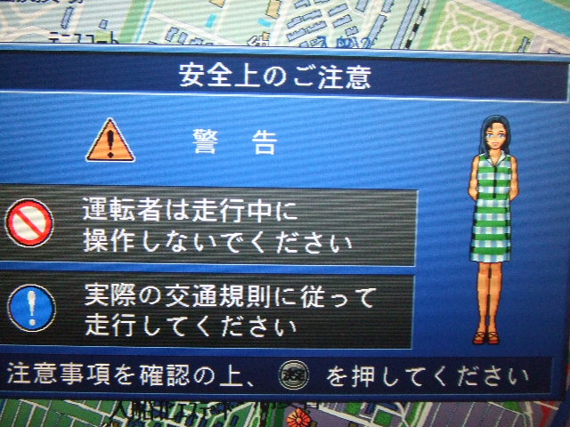

さて、モニタの映り具合なんですが、電源がたまに落ちるのに加えて、ヨコ縞が5本位
入る感じなんです。その線がゆれたり、ゆがんだりはしないんですが。ちなみに、映像
元のナビ本体は至ってキレイです。オルタの影響だとすると双方にノイズが出るという
ことでしょうか?
とすると、安物FDモニター自体に問題アリなのかな・・・
落ちるのは半田で付け直しで改善しそうなのでやってみようかと思います。

> ヨコ縞が5本位入る感じなんです。
私はテレビとナビがパナソニツクなのですけどナビの方だけに線が出てます。
多分オルタのノイズだと思うのですが、メンドウなので放置したままです。
> ことでしょうか?
同じ位置に固定してヨコ縞が入るのは、(液晶なら)モニタの組立て不良の可能性が高いです。
一般に液晶と基板との接続はコネクタではなく、ゴム状の板の中に導線が通ったモノを
介して圧力により通電させています。そのゴムの付け位置が悪かったり、変形していたり
(他にもいろいろありますが)すると、一部、液晶と基板の間でうまく動通せず、液晶の縦あるいは横に線が入ります。
また、まれに基板上のICの半田付けに不良があると同様の症状になります。
分解して手作業で直すことも可能ですが、組み方次第でさらに症状を悪化させることもあり、結構慎重な作業になります。
