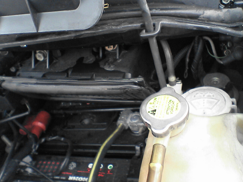

もしかしたらバッテリの後ろの吸気口のレバーが降雪期側になっているかも?
この場合だとバタフライ式の戸が閉じているから曇るんじゃないかと思います。
僕も何の気なしにレバーを弄ってその後は何故か曇るので原因を調べたらコレでしたよ。

MOOさん、こんばんは。
もしかしたら僕の言っているレバーは寒冷地仕様のみかもしれません。
一応画像を載せてみました。
クーラントやウォッシャー液を入れる蓋の所にあるレバーで後ろに倒すと
外気の寒い風が入らない様に蓋がされる様です。

写真の様な切り替えレバーあればいいですよね。
ん。。。でもそうすると、外気導入が出来ない→車の中は煙だらけ状態!
状況次第ですね!

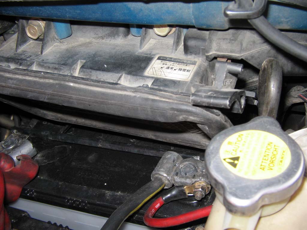

私の乗っていたシャモニー(平成15年)には「エアーインテーク切替レバー」なるものがありました。
記憶ではボンネットか給油口かを開けるレバーの上に丸いレバーがあったんですが、
その切替レバーとはまた違う働きのものなのでしょうか?
(残念ながら、現在乗っている車は寒冷地仕様ではないので、その機能は無いんですが)

はじめまして。
たぶん同じものと思います。
過去ログ 記事番号505~
https://com.sgd4.com/bbs10000/wforum.cgi?mode=allread&no=505
ですよね。

本題ですが、ということは、初期のころは外気の取り込み口に直接にレバーが付いていたのが、
中期(?)あたりから室内から遠隔で操作できるようになったという解釈でよいのでしょうか?
