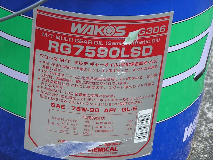

ちなみに,持ち込みで交換を依頼したギアオイルの画像を掲載します。私のSGはヘリカルLSDが付いており,ヘリカルLSDはLSD用デフオイルの指定ではないので,このギアオイルでOKであることをディーラーに確認していただきました。ディーラーでも製造時期の違いにより,LSDの種類が異なるので,適合オイルを検索するのが大変のようです。調べもしないで,適当にギアオイルを入れてしまうのも,十分にあり得る話です。

FRベース車両(4WD含む)のリアデフには、90番のギアオイル(デフオイル)が
使われている可能性が高いでしょうね。
整備士が、80W90では粘度が柔らかいと判断したのか? 単なる作業効率の故かは
わかりませんが、こういうのは、見つけてしまうと、気分的には最悪ですね。

H8年前後に、機械式LSDからヘリカルLSDに変更になったような記憶がありますが、
あまり確かなことは記憶していないですね。
ディーラーなら、車台番号を入力して、部品検索すれば、メーカーオプションのLSDは
一発検索できそうですが、どんなやりかたをしているのでしょう?

ディーラーの方によると,LSD付のデフはLSD用デフオイルを入れれば間違いないと言っていました。ディーラーにおいてもオイルチェンジャーがいくつもある訳ではないでしょうから,ある程度共用のギアオイルで対応している場合もあるのかも知れません。(推測ですが…ディーラーにもよるでしょうけれど…)
