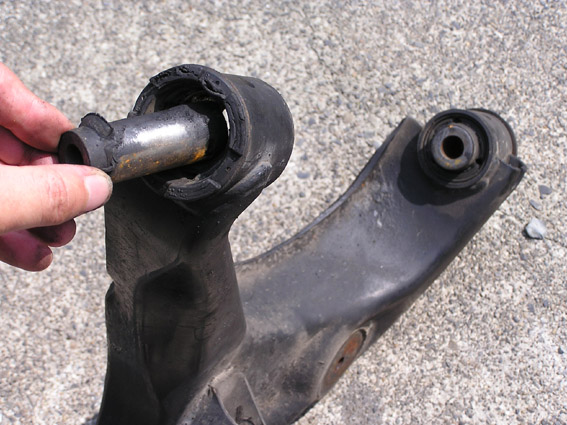

参考までに、画像は、フロントのロアアームですが、見事にブッシュが引きちぎれています。
これで、1cmほど車高が下がってしまいます。

車高が下がって、直進性に影響があったのは、実は、先の投稿で、ロアアームブッシュの
損傷画像を紹介しましたが、恐らく、あれが犯人です。
※実は、右だけ新品に交換したので、左側が下がったようになってしまったのでした。
