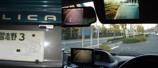

Re: バックカメラについて 私はナンバープレートの右上、「DELICA」のプレート(ガーニツシュ?)
を若干切り取って半埋め込みにして付けています。
ナンバープレートの直上真ん中に付けたいのですが、ランプがあって
ダメでした。
添付写真中ミラーとナビのがそのカメラの画像で、判りにくいですが
画像下部がリアのステップでステップの真ん中に小さなアルミテープ
を貼ってどの辺が映っているか判り易くしています。

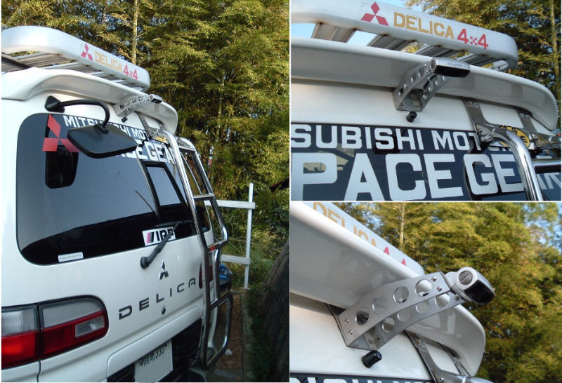

Re: バックカメラについて もんじろうさん、おはようございます。
> やはり、リアゲートのかなり下に取り付けるしかないみたいですね。
私は単にステー伸ばしております。なるべく薄くて軽~いものをチョイスしました。
半年使っておりますが、特に下がってきたりはしていないようです。
これで寸止めもOKOKですし、高い位置にある障害物を見逃すこともないです(^^)v

タイトル: Re: バックカメラについて
記事No: 5679
投稿日: 2006/11/26(Sun) 09:57
投稿者: わか@埼玉
> わか@さいたまさんのは、ブレは無いのかな
私はバック時にナビが切り替わる時以外見てないので、通常走行中のブレは関知せずです(^^;)
バックで走るような速度では一切ブレは感じないです。
> 実車見てみたいけど、でも白やと思ったけど
あれれ?全ペンしたのではなくて、最初っからこの色ですぅ~。

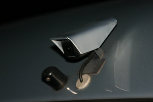

Re: バックカメラについて こんばんわ、私は雨と泥はねを避けて、そして、配線も美しくということで、11.5mmの穴を開けて配線してカメラの周りには、カバーをつけました。

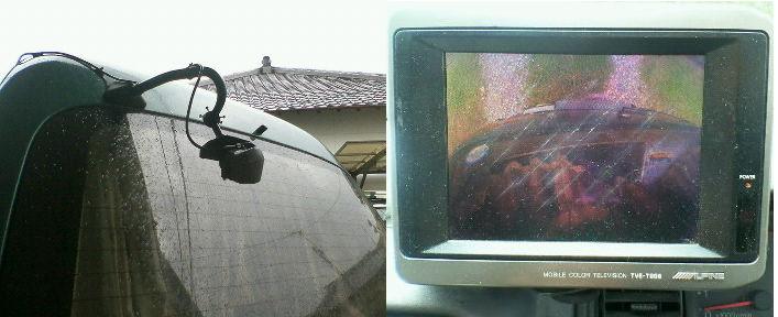

記事No: 5672
投稿日: 2006/11/26(Sun) 00:27
投稿者: なが@宮崎
Re: バックカメラについて みなさん こん○○は
> たびたび、つまらない質問ですみませんが、どこに取り付けているか
> おしえてください。
みんな試行錯誤するんですよね。
僕も、ガムテープでカメラを車体に貼り付けてあちこち探しました。
結局、リアアンダーミラーをはずして、そこに付けています。
場所としては気に入っているのですが、カメラの固定がうまくいかずグラグラしてます 笑。
画面の8割は車体が写っています。
最初はちゃんと7割ぐらいを地面が写るように固定していたのですが・・・。まぁ安全は確保できたのでよしとしてます。
今は、わか@埼玉さんみたいに、ステーを作って車体上部中央に移動させようと計画中です。

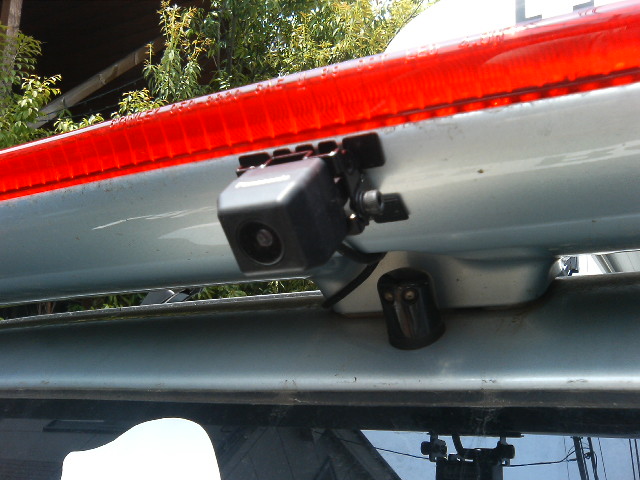

タイトル: Re: みなさんのおかげです
記事No: 5741
投稿日: 2006/12/02(Sat) 14:51
投稿者: もんじろう
Re: みなさんのおかげです 本日、ようやく完成しました。
わか@埼玉さんのを見本に、スバギアさんのブレの意見をふまえて
アルミ板をくりぬき加工し、リアラダーの様にリアゲートの上にひっかけ
つるした形にすることでブレたり、落ちたりをふせぎました。
みなさんのおかげで、きっちりばっちり付けることができました。

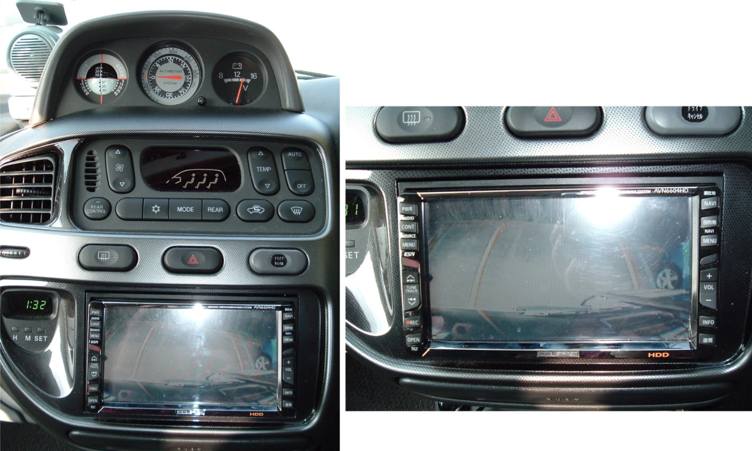

タイトル: Re: ありがとうございます
記事No: 5830
投稿日: 2006/12/08(Fri) 05:41
投稿者: もんじろう
Re: ありがとうございます ありがとうございます。
なんか好評でうれしいです。モニターの画像ですが、
何枚か撮ったのですが、光ってしまって見ずらいです。ゆるしてください。
真ん中、下に写っている黒い部分が、バンパーのステップです。
見栄えにもこだわり、あまり飛び出さないギリギリの長さにしたため
これが限界でした。
でも寸止め、OKです。
