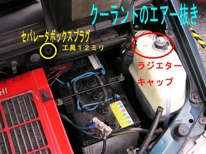

コツは、コンデンスタンクのラジエターキャップだけではなく、セパレーターボックスの
プラグをあけておくことと、ヒーターを前後共に、全開にしてヒーターラインを循環させる
こと。
エアー抜きをやったつもりでいても、一日走行後、LLCのレベルがやや下がっていることも
ありますが、減った分だけ補充してやるくらいで、たいした量ではないですね。

アドバイスありがとうございました。
昨年12月に、噴射ポンプ修理と同時に、タイミングチェーンも交換しています。
サーモスッタット交換などクーラント関係をいじると、必ずガラガラ音が出ます。
今回、kazuhikoさんのアドバイス通りに、数時間エアー抜きをしたら、音が出なく
なりました。皆さんエアー抜きにどのくらい時間かけているのでしょうか。
