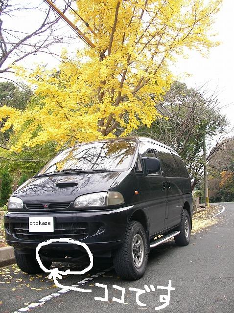

グリルガード外しましたが・・・。 九州北部も冬に近づいてきています。
私の前期型ジャスパーの白色グリルガードですが、所々塗装の剥げや錆びが出ていましたので取り外して見ました。
すっきりとしたのですが、グリルガード下部のスキッドプレートが付いていた部分の大きく開いた口が気になります。
二輪駆動のデリカでは見えていない具(?)が見えているのが良いのか悪いのか判断付きません。
この部分は開いていても問題無い物なのでしょうか?どなたかご存知の方お教えください。

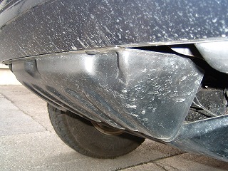

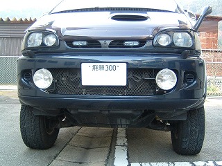

Re: グリルガード外しましたが・・・。 はじめまして
普通この部分には、バンパーからネジ留めのプラのカバーが付いておりますが
リフトアップされているお車等では、ミッションダウンの為届かなくなり付けて
おられない方よく見かけますよ
特に問題も無いとおもいますが、
当方もグリルレスしています

Re: グリルレス グリルレス画像です

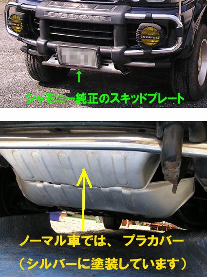

前期型ジャスパー&シャモニーでは、グリルガード下に、フロントアンダーバーが装着されていて、
さらに、フロントアンダーバーに被せるように、スキッドプレートがありますよね。
(シャモニーの画像をアップしました)
純正オプションで、他のグレードにも装着可能ですが、オプションで装備していない、
ノーマルSGでは、この部分は、樹脂のカバーがついているんです。
※画像では色が塗っていますが、スパギアさんの画像と同じものです。

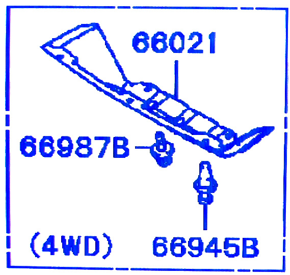

> プラカバーですがオークションでは見かけないので存在しないと思っていました。
> 出品無いんですよね~。
> 部品取り車からのばら売りに問い合わせて見ましょうかねぇ?
新品でも安い部品なんで、中古探して、手数料や送料掛けたら、割に合わないと思いますよ。
コード 66021 部品番号 MR122025 カバー、エンジンルーム アンダー
2200円(税別 03.01現在)
コード 66945B 部品番号 MB866568 クリップ、エンジンルームカバー
130円 × 3個必要 (税別 03.01現在)
画像には、66987Bという、ボルトがありますが、これは、プラカバーの後ろ側2箇所を
止めているボルトです。
プラカバーより後方には、、鉄板のアンダーガードが2枚ついていますが、プラカバーの
後の2箇所の穴は、鉄板のアンダーガードと共締めするようにできています。
ですから、既設のアンダーガードのボルトがあれば、新たに用意する必要はありません。
※もし、ない場合は、市販のM8ボルトで代用可能です。
