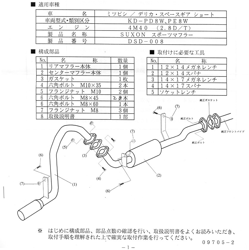

画像は、社外品ですが、2800DTのマフラー(テール部分)の取り付け図です。
フロントパイプとの接合部分を見てお分かりと思いますが、単純に、ボルトとナットで
締め付けているだけですから、ボルトが折れても、問題ないですよ~
(テールパイプは分割することなく1本の状態でも、一人でも脱着可能です)
ボルト&ナットと、ガスケットは新品を用意しておきましょう。
参考までに、純正部品番号
MB687002 ガスケット エキゾーストパイプ 450円
MF244882 ボルト エキゾーストパイプ ワッシャツキ 10×30 80円 (2個必要)
MB059359 ナット エキゾーストパイプ セルフロッキング 6T.12 60円(2個必要)
価格は、03.01現在のため、価格改定で値上がりしている可能性があります。
※ガスケットは、市販の穴径60ミリがあいます(なければ62ミリでも流用可能)
ボルトナットは、市販のM10-L30 に、ワッシャをつけて使えばOKです。
一応、作業される前に、CRCなどの浸透性潤滑剤を前日からたっぷりスプレーしておき、
バーナーであぶってやると、スムーズに外れると思います。
外れない場合は、再使用しない側から、ディスクグラインダーで切り取ってしまっても構いません。
※フロントパイプ側のフランジは傷つけないように。
固着していると思いますし、作業中に、錆が上から降ってきて目に入りますから、保護めがね
などを用意されて、怪我のないようにお気をつけ下さい。
