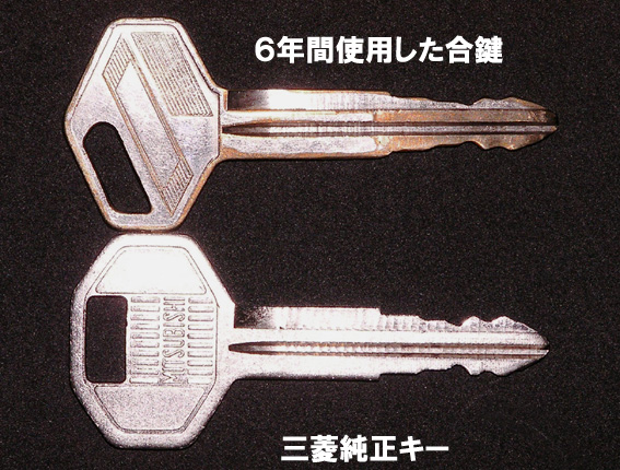

さて、私のSGですが、最近、キーシリンダーの開閉時、引っかかるような嫌な感触が
毎回します。
ちょうど一年前、年の暮れに、運転席ドアのキーシリンダーが回らなくなり、応急処置
として、CRCを注油して急場をしのぎましたが、そんな記憶が頭をよぎります。
ま、この件は、年が明けてから、パーツクリーナーで洗浄後、鍵穴潤滑剤を吹き付けて、
スムーズに動くようになったのですが、時々、引っかかるようなことが続きました。
この引っかかるような症状は、運転席に限らず、すべてのドアに対してです。
ということは、キーシリンダーではなく、使用している鍵に原因がありそうだなと。
私は、三菱純正キーは普段は使わずに保管しており(元キーが減ってしまうと合鍵を
作るのに困るため)、専ら合鍵を使用していましたが、さすがにSGを中古で購入した
ときに作った合鍵を6年間使用して、かなり磨り減っています。
試しに、磨り減っていない純正キーでキーシリンダーを回すと、まったく問題なし。
比べてみると、かなりやばいですね~ 角の部分が磨り減って、必要以上に深く差し
込まれるのが、不具合の原因のようです。
このまま、磨り減った合鍵を使用し続けると、キーシリンダーを壊してしまう恐れが
あるので、日常使っているキーホルダーにつけている合鍵は外して、減っていない
純正キーに付け替えました。
まあ、キーレスをご使用になっている方には、キーが磨り減るなんて、まったく関係ない
話かも知れませんが、生憎と私の純正キーレスは、まったく言うことをきかず、以前乗って
いたSWにはキーレスもなかったので、特になくても不便に思わずに今に至ります。
(まったく、文明に取り残された人間です)

kazihikoさん、こんばんは。
キーレスエントリーでも、エンジンを掛けるのにはキーを使いますから、
多少なりとも磨耗してきますよね。
私も以前は複製したキーを使っていましたが、何となく気分で、今は
純正のキーを使っています。
純正のキーも複製したキーも、材質は真鍮ですが、純正のキーは、形を
削った後に、全体をメッキしていますが、複製したキーは、メッキしてある
ものを削るので、その分、弱くなるのでしょうね。複製したキーを、
何年かで新品に交換するのが、一番いいでしょうね。

Pちゃん、こんばんは。kazuhikoです。
でしょうね~ よくわかります。
駐車場の関係で、家族の車の分も含めて、複数の合鍵を作って持ち歩いておりますが、
中古車を買うと、程度のよいキーが手に入らない場合もありますね。
1本しかキーがなくて、磨り減っている場合は最悪ですが、複数のキーがあっても、
合鍵だけだったり、純正キーが曲がっていたり、或いは合鍵よりも磨り減った純正キー。
これら皆、鍵屋さんで小言を言われてしまいます。
そんな訳で、自分の車の純正キーは、使わないで取っておくような、変な癖がついております。
でも、今乗っているSGの寿命を考えると、もう、純正キーを使ってもいいかなと…
(車検の残26ヶ月あります)
