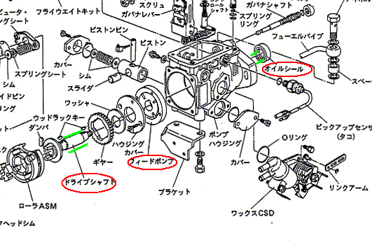

Re: 4M40のエンスト 教えて下さい こんにちわ、V26パジェロに乗っているyoukiです。
ポンプの画像UPしてみました。
通常OILシール部分が劣化(摩耗硬化等)して少しエアーが入るみたいです。
燃料噴射ポンプ内のフィールドポンプが有る為、少しでもエアーが有ると、エアー
が抜けるまで、不具合とか、エンストが発生するしたいです。
おそらくは、エンジンが冷えるときに隙間も増える方向ですし、ポンプ自体が冷える
時に、負圧も発生して、エアーが入るかもです?
軽いうちは、エアーだけだと思いますが、重症になれば、オイルもかなり入る可能性
も高くなるかも知れません。
長く乗る予定があれば、ポンプのOH等も検討して下さい。(高価ですが・・・)
セルの長回し自体も、セル、オルタネーター、バッテリーを早く痛めますし。
いきなり止まるったりするのも、事故の際、持ち主が不利になります。(分かっていて直さないのはネ)
