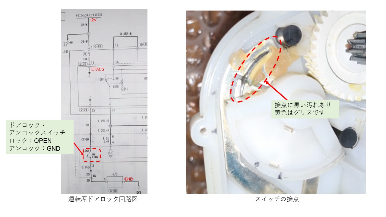

記事No: 17597
投稿日: 2021/04/29(Thu) 18:20
投稿者: NQ@栃木
Re: 勝手にロック!? 管理者様 お世話になります。
2006年の記事で,既に解決済みかもしれませんが,
ひとつの参考として頂ければ幸いです。
当方も勝手にドアロックとなり,JAFのお世話になりました。
キャンプ場で,夕方の出来事だったため,翌朝まで荷物が取り出せず難儀しました。
あれから約3年がたち,誤作動する頻度が増したため,検討対策しました。
なお,販社の診断はドアロックアクチュエータ交換。部品代\18360工賃\15606。
誤作動の原因は不明との事でした。
当方車両:平成16 後期 PD6W
運転側ドア内にあるドアロックアクチュエータはドアロック・アンロックモータと
ドアロック・アンロックスイッチがあり,スイッチ部の不良と考えました。
スイッチのロジックはロック:OPEN アンロック:GNDです。
通常,アンロック時はGNDに接地されていますが,
接点不良が発生し抵抗が増大,スイッチがOPEN状態となり,ETACSがロック判定。
集中ドアロックが作動すると考えました。
テスタで抵抗値を確認したところ,∞Ωではなかったですが,
数kΩをフラフラしてました。
ドアロックアクチュエータの接点を確認したところ,
黒い汚れがあり,汚れ部の清掃およびグリスアップを実施。
テスタで点検し,抵抗値が正常のため,車両に組付けました。
対策前はキーレスでアンロックする度に,勝手にロックされる事が多かったですが,
約50回程度確認の結果,再発がないため,改善されたと考えています。
