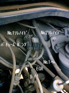

オリフィスの付け方 はじめて投稿します。asahinaと申します。
このBBSでオリフィスを知り今月車検を控え黒煙が酷いので取り付けたいのですが
どこに付けたら良いかおわかりの方がいましたら、教えてください。
平成5年式のSW 形式:Y-P25W 4D56 走行距離は76,000kmほどです。
写真を添付します画質が悪くてすみませんが、よろしくお願い申し上げます。

v46WG パジェロに乗っているHiroさんありがとうございます。
この記事は以前拝見したのですが、私が無知な為私の車のどこに付くか具体的に
お教え頂けないでしょうか
画像を参照してもらい
№1ソレノイドのバキュームポンプでない方でしょうか
よろしくお願いいたします。

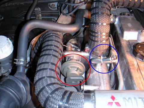

Re: オリフィスの付け方 v46WG パジェロに乗っているHiroです。
すみません。SWでしたね。
参考になればいいのですが、4M40の物ですが画像を添付します。
EGR(赤丸)につながっているホース(青丸)に入れます。
タイトル: Re: オリフィスの付け方
記事No: 5915
投稿日: 2006/12/17(Sun) 10:48
投稿者: asahina
> すみません。SWでしたね。
Hiroさんありがとうございます。
私の場合は№2ソレノイドからEGRに行っているホースに入れれば良いのでしょうか
今から画像を取り直してみますので昼にはアップ出来ると思います
よろしくお願いいたします。

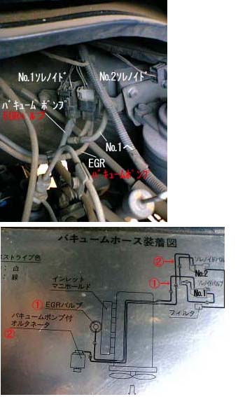

タイトル: Re: オリフィスの付け方(応援お願いします。)
記事No: 5916
投稿日: 2006/12/17(Sun) 13:17
投稿者: asahina
Re: オリフィスの付け方(応援お願いします。) こんにちは、asahinaです。
最初の画像の通釈で「EGR」と「バキュームポンプ」が逆でした。
車体にあったバキュームホースの装着図と修正画像をアップします。
(上の画像ソレノイドの№を直し忘れました)
私がEGRバルブとバキュームポンプを勘違いしていたと思います、すみませんでした。
排出ガス浄化装置で見つけたのですが、№2に上から入る所だと思うのですが
向きは№2に流れ込むと考え、オリフィスの口の狭い方が№2に近いようにする
いかだでしょうか、よろしくお願いいたします。
