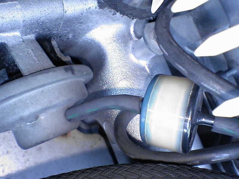

EGRのコレなんでしょう? 宮崎の五ヶ瀬スキー場もオープンし九州も冬らしくなってきております。
さて標記のように中古で買った我がPE8WのEGR付近に画像のような部品が付いています。
この部品の正体をご存知の方が居られましたらご教授ください。
このまま付け続けて良い物なのでしょうか?前オーナーが設置したものでしょうが正体が判らずに居ます。
どうぞよろしくお願いします。

こんばんは。平成7年SGに乗っています。
> どうぞよろしくお願いします。
一見すると、エアーフィルターのようにも見えますが、この位置に取り付けるということは、
空気の流速を抑制するために取り付けているように思います。
(EGRの作動を抑制するためかな?)
私も実物を見たことがないのですが、下記のBBSチェーンに出てくる、エミッションバルブでは?
と思います。
https://com.sgd4.com/bbs10000/wforum.cgi?mode=allread&no=3079
確か、この質問、マルチポストで、他所にも投稿していたとおもいます。
他のサイトで、エミッションバルブの情報を見た記憶があるものの、どこのページだったか、
調べてもわかりませんでした。

kzuhikoさん 情報提供ありがとうございます。
エミッションバルブでミツビシの部品なのですね、正体がわかり安心しました。
タイトルの付けかたもこれから勉強したいと思います。
エミッションバルブでググッたら装着されている方のHPにたどり着きました、装着についての注意点や効果?も書かれておりました。
今のところ私のH7式のPE8Wですが、12万キロ走行中の現在醜い黒煙は吐き出してません。
純正部品だとわかりましたので、このまま装着しておこうと思っています。
