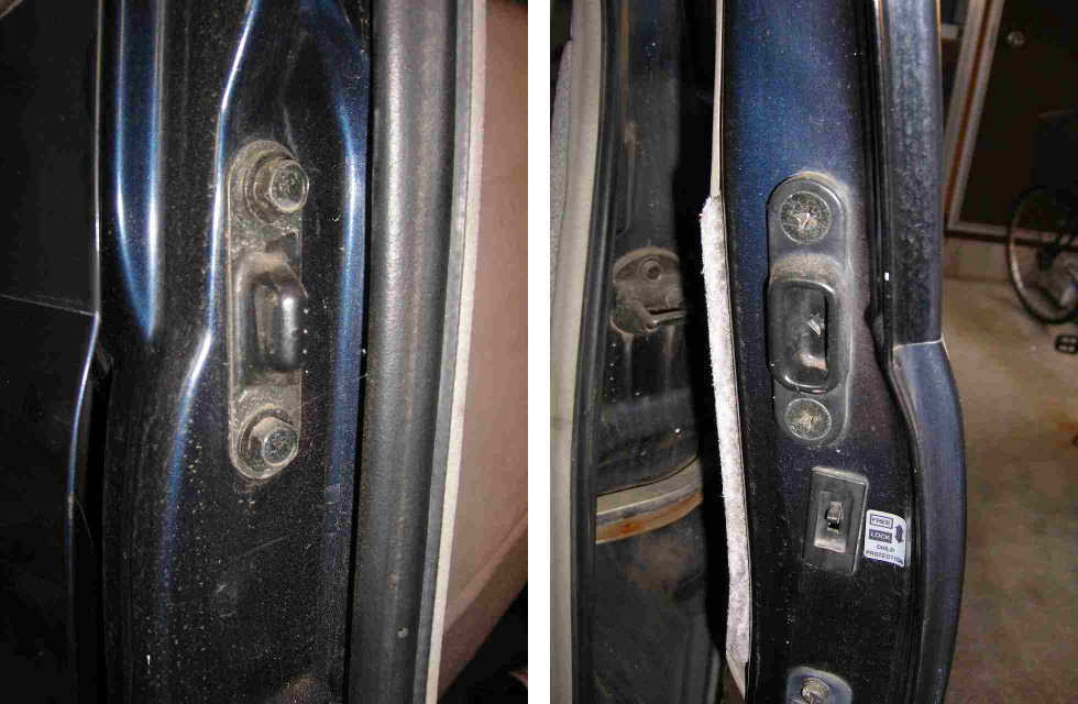

タイトル: ここをチェックしてみて
記事No: 5963
投稿日: 2006/12/21(Thu) 00:32
投稿者: 高橋@千葉
ここをチェックしてみて ごんちゃん、こんばんはです。
写真にある、ピラー側の金具(プラスチック)の側面に強くこすれた後、または、削れたような跡はありませんか?
私も同じ症状で、開く時は何もなかったように開く、開かない時は血管が切れそうになります(笑
長年の使用で、スライドドア自体が下がっているか、ガタが出ているためだと思います。
スライドドアの取付けを調節すれば直るかもしれません。ちなみに私はそのまま放置プレー。
