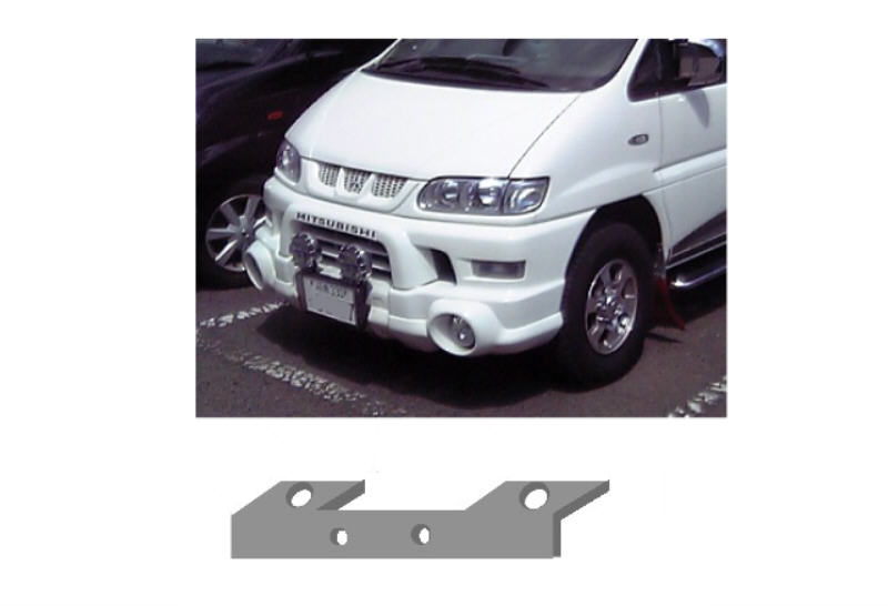

当方、グリルガード中央部(ナンバー上部)にフォグランプの増設を考えているのですが、この部分 意外と奥行きがなくて・・どう取り付けしたらよいか悩んでいます。
皆さんはどう取り付けていますか?
ステー等作成できるならその方法なんかも知りたいです。
どうかご教授お願いします。

Re: フォグランプ増設について。 こんばんは バンパーと言うかガーニッシュに取り付けは無理ですよね。
一番安くできる取り付けステーです。ナンバーと一緒に取り付けます。穴の位置で上下、前後調整できます。(L字型をナンバーのところに合わせ切り取り穴を開けただけ)
ただし格好だけと考えてください。最初はこれでも満足できます。しかし乗ってランプを
点灯すると分かりますが、光がゆれて見ずらくいらいらします。
フォグランプを点灯するなら、経験からいってもガーニッシュ取り付けではなく、
ちゃんとしたフォグランプステーを付けることをすすめます。

もんじろうさん こんばんは。
アドバイス ありがとうございます。
早速 作成してみたいと思います!
