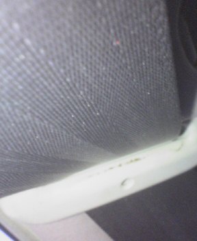

タイトル: Re: ベルトの汚れ
記事No: 5977
投稿日: 2006/12/22(Fri) 08:54
Re: ベルトの汚れ ベルトの汚れを雑巾で拭き、写真の場所(Bピラーの部分・
シートベルトをめくり上げて撮影)もきれいにすると
スムースに出し入れが出来るようになりますよ。
画質が悪いですが、汚れがついているのが見えると思います。

タイトル: Re: ベルトの汚れ
記事No: 5996
投稿日: 2006/12/23(Sat) 00:13
ここの部分ですが、掃除した後にシリコンスプレーを少し吹き付けると
さらに抵抗が減って良いです。
タイトル: Re: ベルトの汚れ
記事No: 6006
投稿日: 2006/12/23(Sat) 07:57
投稿者: チブ太@大分
MORIMORIさん。こんにちは。
早速シリコンスプレーを買って、やってみます。
色々と教えていただきありがとうございます。
