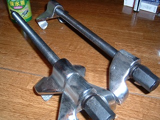

タイトル: Re: ショックの交換
記事No: 6021
投稿日: 2006/12/23(Sat) 22:25
Re: ショックの交換 はじめまして
> 自分で交換しようと思いまして、スプリングコンプッレッサーを購入していざジャッキU
スプリング・コンプレッサーというのは、こんなヤツですかね?
この画像に出ているのは、リヤのコイルをネジの力により縮めてコイルを抜くモノです
