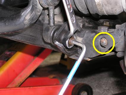

2インチアップで、フルステアにすると、キャリパーの一部に干渉して、時々ブレーキが
抜けるとの話を聞いていますが、フロントロアアーム前側についている、ステアリング
ストッパーボルト(正確な名称は?)は、延長タイプに交換、若しくは対策をされて
いますでしょうか?(一杯に切れないようにする)
M10でP1.25です。固着している場合、力任せにボルトを折ってしまうと大変です。
※画像は、フロントスタビリンクの取り外し作業の画像に、該当部分へ黄色い丸をつけ
ましたので、図中の工具は、関係ありません。

これでしたね、この対策はしていませんね
早々大阪の某所で見ましたんで、発注かけました
http://www.hikariauto.co.jp/shop/1m.html
的確に場所の御説明ありがとう御座います
正月明けに、販社へ持ち込む際取替えして貰いますね
これでひと安心です
ありがとうございました
