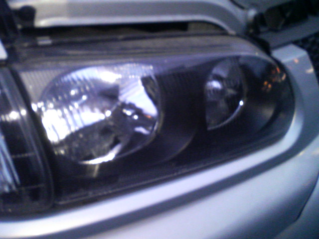

納車の時から、ヘッドライトの中のレンズが曇ってます。
メガネが曇ってるように。
一度、全て取り外して換えて頂いたのですが、曇ります。
外でしたら、拭けるのですが中ですので拭けません。
冬のシャモニー、悲しくも曇ってます。
1週間前の車検で2度目のレンズ換え・・・・・でも曇ってます。
どなた様か、このような症状が判る方が居られますでしょうか?
どんな些細な事でも良いですので、ご一報下さいませ。
ちなみに、ディラーも悩んでるようです。

あれから、毎日くもるんです。(寒い為)
どなたか分からないでしょうか?
助けて下さい。
ちなみに、大阪の寒さでくもります。

ヘッドライトは純正品でディラーで交換済みなんです。
ライトを点灯する前から、雲ってまして・・・・。
点灯すると、さらに曇ります。
点灯しても消えることは無く、むしろ酷く雲ってきます。
グッと、寒い日(息が白くなる日)は、エンジンをかける前から、
雲ってます。

一度目は、ヘッドライト全てを取り外して交換して頂きましたが、
曇りました・・・・。
その後も、曇り続けて・・・2回目の交換。(2006年12月)
ヘッドライト一周グルッと、コーキングして返してきましたが(ディラーから)
受け渡しの日が運よく寒い日で・・・・・雲ってました。
ディラーのエンジニアや当方夫婦、車を目前にして愕然と落胆です。
