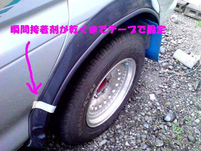

オーバーフェンダーが付いているのですが、リアのはみ出しが微妙で前回の車検は純正ホイールで受けました。
ですが今回は少し延長しようと思います。

タイトル: 車検完了!
記事No: 6239
投稿日: 2007/01/12(Fri) 21:07
投稿者: まこと@山梨
車検完了! 皆様こんにちは。
H8SGのまこと@山梨です。
本日車検から帰ってきました。
9mm厚のゴムを両面テープで貼り、両端を接着剤で固定しただけでしたが、本当はこの手の延長はビス留めすること
と書面で整備工場に回ったらしいですが、無事(見つからず?)車検通りました。
一応報告まで。
スライドドアは8割くらいで止まってしまいます。
