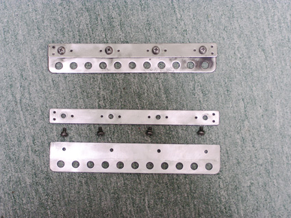

<追記>
マッドフラップの金具を入手しました。幅29センチありますから、ぴったりだと
思います。
2枚の鉄板と4個のビスで1セットです。2枚の鉄板の間に、マッドフラップを
挟んで固定します。
細いほうが、厚さ2ミリ、短辺25ミリ、長辺約29センチ
広いほうが、厚さ3ミリ、短辺50ミリ、長辺約29センチ
ビス穴は、3ミリ鉄板側にメスネジが切ってあるので、マッドフラップに穴を
あけたら、そのままねじ込むだけです。
重量は約400gあり、十分、おもりとして機能します。
もとの色は黒で、錆や汚れがありますので、磨いて再塗装する必要があります。
(画像は錆とりのために磨いた状態です。ステンレスっぽい地金がむき出しです)
12個手に入れましたので、3台分あります。マッドフラップ自作に如何ですか?

前回お会いしたときに話していたマッドフラップ。 ほんとうにちょうど良さげな部品ですね! いったい元は何の部品だったのでしょう?
タイトル: Re: 入院(入庫)させました
記事No: 6300
投稿日: 2007/01/18(Thu) 06:14
kazukazu(カズ)さんおはようございます。kazuhiko(ヒコ)です。
> さて、日程のほうですが細かいことはメールしましたのでそちらでお願いします。
了解しました。週末にプチオフやりましょうね。
自動車用のマッドフラップとほぼ同質の材質を挟んでおりました。
工場のフォークリフトが出入りする通用口に、30センチ幅くらいの細長いカーテンを並べて
あるんですね。すだれのようにかき分けながらリフトが出入りするため、年数が経つをかなり傷みます。
設備投資している会社では、センサーで自動昇降するシャッターや、エアーカーテンを設置していますが、
わが社は、かなりローテクでして…
