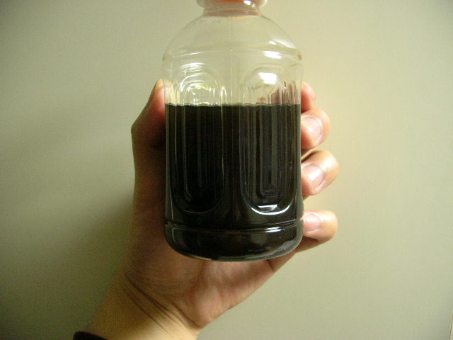

まず、購入先ディーラーのサービス担当者には、トランスファ4H時のカタカタ(パタパタ)音を
認識してもらえませんでした。
ちなみに、同様不具合報告がないかの調査は、してもらえませんでした。
わかってもらえなかったので、トランスファオイルを交換してもらい、
廃油サンプルをペットボトルでいただきました。→写真添付します。
だいぶ黒ずんではいましたが、初回のトランスファオイル交換から、15000km程走行しているので、
私としてもなんとも言えず、サービス担当者の弁では、「こんなもんです。」との回答でした。
まことパパさんの車両では、初回点検後の約2100kmにて、異常なほど汚れていたとのことですので、
私も同等の距離走行後に、再度トランスファオイルを交換してみようと思います。
また、他のディーラーにも車両持ち込みをして、音の確認をしていただくつもりです。

点検結果は、音は確実になっているが、トランスファ交換後のまことパパ様の車両に
近いレベルの音であるということでした。
しかし、16,000km時に交換したトランスファの廃オイルを持参したところ、
距離にしては、汚れすぎているように思うとの見解でした。
私としては、音のレベルが問題ないということがわかっただけで十分だったのですが、
テクニカルセンターからメーカーにトランスファ交換の打診をしていただけまして、
後日、交換の承認が下りたとの連絡をいただき、トランスファAssy交換を実施していただきました。
