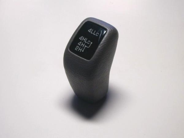

デリカスペースギヤについてですが4LLCの入れ方がわかりませんどうすればいいのですか?
グレードはエクシード2800ディーゼルターボ5MT
4LLCまではあるのですけど4LLCのところだけ線が入っていません
困っていますよろしくお願いします

Re: スーパーセレクト4WDについて こんばんは。平成7年SG(PD8W)に乗っています。
> 困っていますよろしくお願いします
私が乗っているのはAT車ですが、レバー位置が左右違う以外は、基本的に同じ動きをすると思います。
ATでは、Nレンジに入れないと副変速機をローレンジには切替できませんが、
MTなら、クラッチを切っていれば、ギアは入っていても構わないと思います。
トランスファーレバーの頭に表示されているのですが、PRESS(押す)とありますので、
上からシフトレバーの頭を叩いてやるとシフトレバーが動き出します。
右横に振って前に押し倒すという感じです。
         4LLC
    4HLC--(押す)
  4 H-

Re: スーパーセレクト4WDについて > こんばんは。平成7年SG(PD8W)に乗っています。
> > 困っていますよろしくお願いします
>こんばんはシフトは図のようなやつです

あっ!うちも同じ!4LLCうちも入んない。グレードの違い?

こんばんは。kazuhikoです。
私の乗っているH7年SGの取説から、関係する部分をデジカメで撮影しましたが、枚数が
数枚ありますので、こちらではなく、画像BBSに紹介しましたので、参照願います。
https://com.sgd4.com/pbbs/joyfulyy.cgi#getno1598
> シフトは図のようなやつです
さて、取説によると、AT車とMT車では、シフトパターンが左右対称のようです。
こちらの画像を見る限りは、AT車と同じパターンになっていますが、年式等により違うのかしら?
私のSGも、同様に4HLC→4LLCの部分が、何も書いていませんが、実は、もともとあった
赤い表示が消えて読めなくなっているだけのようです。(以前はかすかに読めましたから)
えっ?消えてるだけ?まじで?つーことは、押して入れれば入っちゃうのね。やってみっと。しかし、サイドレンズもだけど、プラの劣化、いただけないね~(困)がんばれ、三菱。
