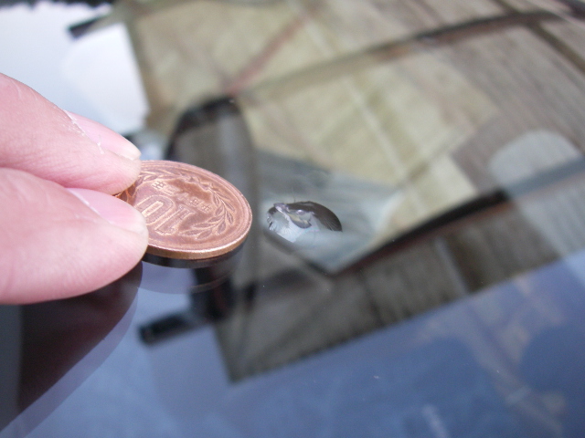

車両が到着してチェックしていると問題が・・・。
フロント硝子に、大きなひび割れがあり、助手席ドアにピラーに5cm半径の釘
などによるへこみ、前所有者がはずした?カーテンレール留め用のネジ抜き跡の
20数個の穴、ボディルーフに大きなへこみ等
説明してほしかった箇所がたくさんありました。
一番安全に関係しているF硝子の割れですが、担当者に問うと
「写真で写ってますから、直せません」と
口頭で説明していない事も認めているのに・・・
写真も遠すぎて判別はできないのに・・・それも認めています担当者は。
他の部分も同様に説明していないことは認めているのに
回答は「直せません。整備費用を超えますから・・」

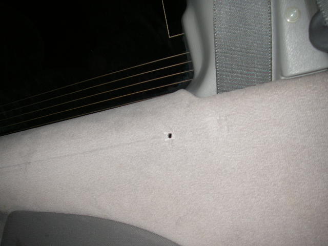

Re: 購入時のトラブルについて☆ 追伸です。
車内の、カーテンレール跡の穴です。
これが左右二列目~三列目にたくさん空いています。。。。
最初に言ってくれたら納得するのに
到着して自分で発見するのは、、、つらかったです。

投稿を読ませていただいての私の感想は『現車の確認・試乗なしで、よく車を
買えるなぁ・・・・』というものです。
写真などは写し方や光線の具合などでいくらでも調整できるものです。
現車を確認するための予備資料くらいの意味しかないと私は思います。
また、車の場合一番気を遣うのはエンジンのコンディションや事故歴、足回り
下回りのコンディションです。外見が綺麗でも下回りボコボコという車も多いですし、
事故後フレーム修正をしていて、一見正常でも走らせてみたらまっすぐ走らないなど
命を預ける車として確認しなければいけないチェック事項は写真では決して解りま
せん。
もしも問題が内装のみであるのなら、むしろラッキーだったとしか言えません。
但し、フロントシールドの傷などは程度により車検時に引っかかるものもあります。
程度がよく解りませんが、運転席上の運転者の視線上の傷ならば、それだけで車検が
通りません。そのほかブレーキなど保安基準に抵触する瑕疵ならば書類上などでしっかり
明記するのが当然といえると思います。
一度ディーラーでの全チェックを受けることをお勧めします。
その結果があまりに酷ければ、その点検結果を提示してもう一度交渉しては如何で
しょうか。
しかし繰り返しますが、車を購入する。ということに対して、あまりに安易無防備で
あったと、私はおもいます。

本日購入店より連絡あり
Fガラスは全額負担で交換すると・・・・
交換する業者等、調整しており
近日交換する事となりそうです。
急に対応が変わって面食らってます。

記事No: 6508
投稿日: 2007/02/08(Thu) 17:09
投稿者: がんばれSG
全面ガラスに傷があるものは保安基準に適合しません。保安基準に適合しない車両は販売してはいけません。当該販売会社が、認証工場及び指定工場であれば整備課の監査の対象になります。当該販売会社に「陸運支局の整備課へ相談する」旨伝えてみてください。きっといい方向に向かうでしょう。(指定工場でも、認証工場でもなければ効き目はありませんが・・)
