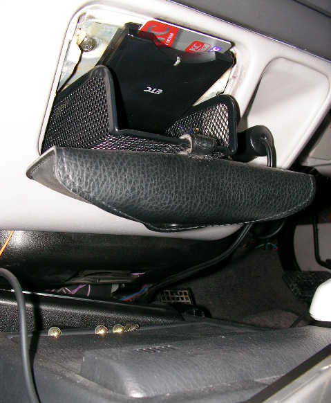

Re: ETC取付 ココデリさん はじめまして
平成7年PE8Wのotokazeです
> 本体を灰皿の天板につけ、閉めると隠れ、開けると斜め上に出てくる様にしたいのです。
メーカーによって本体のサイズが若干違うと思いますので参考までですが。
私も喫煙しませんので灰皿部にETC本体を設置しています、灰皿部分は撤去して
天板に両面テープで貼り付けています。天板取り付け用のネジの幅にちょうどでしたので、
天板を取り外しキチンと圧着してから元に戻しました。
灰皿の有った部分には100円ショップで買ったメッシュのトレーをはめ込んで小物入れとして使っています。
アンテナは三連メーターの裏側に設置しています。

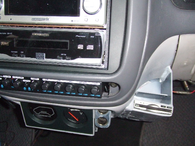

タイトル: Re: ETC取付
記事No: 6544
投稿日: 2007/02/09(Fri) 18:55
投稿者: おっとう
ココデリさんの取り付け場所とは違いますが参考までに。
当方はドリンクホルダーをはずしホルダーに正面から穴あけをしてETCを突っ込んで復旧した状態で取り付けています。(ドリンクホルダーは使えませんがドリンク類はコンソールボックスを置いていますので。)配線は内部を通してスピーカーはインパネ下のメクラカバーへ出して貼り付け、アンテナは3連メーターの後ろ(フロントガラス側)へ出しています。私も隠そうと思いましたが不安でしたのでやめました。
