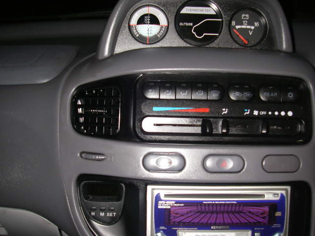

タイトル: 写真アップします!
記事No: 6737
投稿日: 2007/02/19(Mon) 22:11
投稿者: GENKids@兵庫+姫路
いいアドバイスいただければ幸いです☆
平成9年度後期のマニュアルエアコンです。
修復歴のあるかたお願いします!!
タイトル: Re: 写真アップします!
記事No: 6746
投稿日: 2007/02/20(Tue) 05:56
投稿者: GENKids@兵庫+姫路
Re: 写真アップします! > いいアドバイスいただければ幸いです☆
> 修復歴のあるかたお願いします!!
タイトル: マニュアルエアコンのイルミ
記事No: 6747
投稿日: 2007/02/20(Tue) 06:28
こんばんは。平成7年SG(プッシュ式マニュアルエアコン車)に乗っています。
> エアコン部分の電球を注文しようと検索していただいたのですが
> ボタン部分の電球がないようです・・・
> エアコンってボタン単独の電球はないのでしょうか?
> 全体の電球はあるようです。この全体の電球でボタンも明るくなっているのでしょうか??
イルミの電球は、左側部分と、右側部分、各1個くらいでは?
私も、左側が点かなくなっていましたが、温度調整部分と噴出し口の切替部分が、すべて真っ暗に。
当時、修理工場で聞いたら、電球単独での部品は、出てこないといわれ、外付けのイルミで我慢して
使っていましたら、1年か2年後に復活して、今に至ります。
インパネ・メーター内、点かなくなっても、そのまま放置していると、いつも間にか復活した
部分が数箇所あります。
現代の車は、部品アッセンブリーになっているものが多いので、仕方がないのかなと思っていましたが、
電球、検索してみると見つかりました。 プッシュボタン式のマニュアルエアコンです。
MR2006305 250円(04.11現在)
※税別、現在の価格は値上がりしている可能性があります。
私的には、エアコンの操作部分を脱着する場合、ワイヤーの取り外し・取り付けが、凄く嫌な
作業です。ワイヤー自体の取り回しに余裕がないので、手前に引き出して作業することが困難。
センターパネルを外す際に、外し方(ビス止めの位置)を間違えて、無理に剥ぎ取ろうとすると、
樹脂パネルを割ってしまう方がおりますので、ご注意下さい。
(中古車を買ったら、前オーナーが無茶な作業をして、内部を損傷していました)

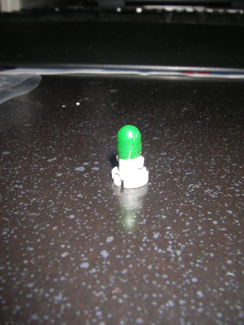

タイトル: Re: 電球注文中です!!
記事No: 6777
投稿日: 2007/02/21(Wed) 20:41
投稿者: GENKids@兵庫+姫路
Re: 電球注文中です!! 今日エアコンムギ球が届き、取りに行きました。
探しているスイッチ類のムギとは別物でした・・・
いちお写真載せておきます☆
kazuhikoさんの言われるシフトポジションのムギはどうですかね??
ゴム台の形は違うようですが、どうかな?
今日姫路三菱自動車部品部に電話で問い合わせても
その部品単体ではないそうです・・・・

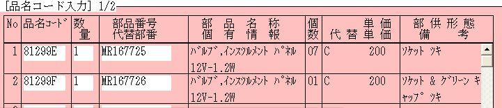

タイトル: シフトポジション麦
記事No: 6779
投稿日: 2007/02/21(Wed) 21:04
投稿者: ひでお@東京'03PD6W
シフトポジション麦 皆様、こんばんは。
> ゴム台の形は違うようですが、どうかな?
部番と参考価格です。樹脂のつまみが付いていると思います(未確認)。

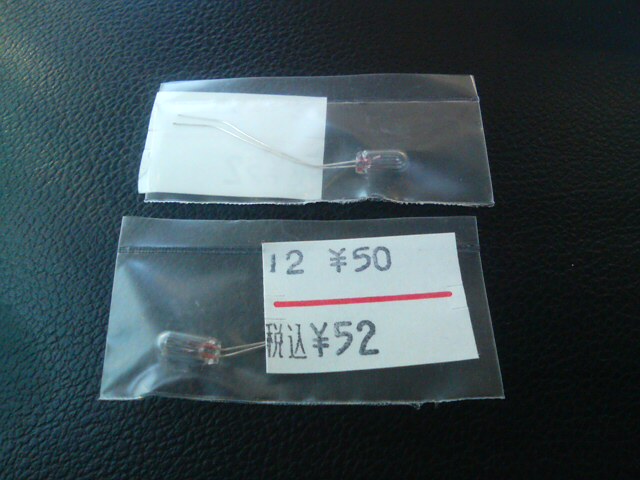

タイトル: ボタン類の電球交換された方いませんか?
記事No: 6780
投稿日: 2007/02/21(Wed) 21:09
投稿者: GENKids@兵庫+姫路
ボタン類の電球交換された方いませんか? ひでお@東京さんありがとうございます!!
ためしにひとつ購入してみます!1
タイトル: Re: ボタン類の電球交換された方いませんか?
記事No: 6810
投稿日: 2007/02/25(Sun) 17:35
投稿者: bobo@宮城
Re: ボタン類の電球交換された方いませんか? 自分は知人に聞いて電子部品屋で麦球を購入し、交換しましたよ。
1個50円ですし、交換も簡単でしたよ。
ちなみに自分のはツインフォグ切り替えSWが付いているのですがこのSWには
電球が入ってなかったのでゴムで台座を作って他のSWから配線まわして自作
しました。

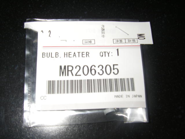

タイトル: 本日エアコンの電球交換しました~
記事No: 6824
投稿日: 2007/02/26(Mon) 18:40
投稿者: GENKids@兵庫+姫路
本日午後から休みだったので
ついにエアコンのランプ交換をしてみました!
初めてということもあって
ここで得た知識
エアコンワイヤーの取り外しに注意しました。
専用の電球二つでした。
ワイヤーさえ注意すれば
簡単な作業でした。
