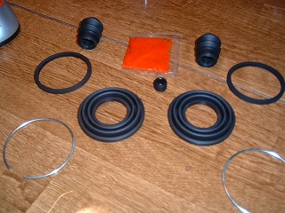

先日販社さんから仕入れたキャリパーのOHキットの中身はこんなのです
赤い液体は「タバスコ」ではありませんよ
これは、OHしたピストンの内部やピストン、各ラバーのシール類
それとキャリパーを押さえるスライドピンやもうひとつのボルトに塗る
耐熱グリスです
このキットは、2980円にて購入~(フロントは2ポットなので左右買う場合は×2です)

何が面倒かと言うと画像の下の方に写っているこのCリングを抜くのが大変でした
コツさえ掴めば簡単です

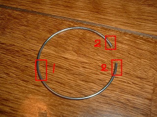

しかし、今回のキャリパーのCリングは、大きな反発力のある針金みたいでしたから
先がドライバーみたいな引っ掛ける工具があればベストかなと思いました
この方のHPに出ている工具ですが
http://www.fctv-net.jp/~hiramurajidousya/seibi1.html
前回述べましたこのCリングを外すコツですが
最初は、画像1の部分引っ張りましたが外れずで
画像2の部分どちらでもいいんですが、この部分を
先の細いドライバー等で引っ掛けて外すと簡単に外せました

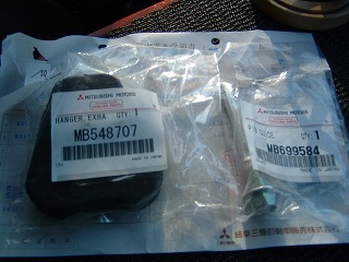

Re: リヤのブレーキのキーキー音も完了(笑) 実は、このフロントブーキのピストンの固着前から
リヤブレーキがキーキー凄い音していまして
某氏にお願いして部品番号検索頂き
本日無事キーキー音もなくなりました
原因は、リヤのブレーキのキャリパーの上側のボルトが熱で
曲がっておりました、ブレーキを解除してもボルトが曲がっている為
引きずっている現象が続いておりました
こちらのボルトにも残りの耐熱グリスを塗り完了しました
もし同じ症状の方一度試して下さいませ
部品は710円程でした
