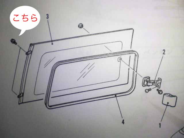

 さて、 2年程前に購入の私のSG PD4W H9で、運転席の後部の最も大きな窓が、走行中に「バタバタ」して気になっています。特に小刻みなギャップを走行する時に発生します。確認の結果、チルトする部分の取り付けが緩んでいるのが分かりましたので増し締めしましたが、かなり状況は改善されましたが、やはり小刻みなギャップではバタツキます。
 こんなもんなんでしょうか!?
何か改善する良い方法があれば教えていただきたく。

Re: 後部 窓のバタツキ MADIN さん、こんにちは。
H15 V6 Chamonix に乗っている、ぎっくり腰で安静中の「ひでお」です。
チルト開閉する窓は、すべて画像のような取付け方になっております。
レバー側ではなく、根元側のボルト2本も確認してみてくださいませ。

私も以前運転席後ろ側のガラス(大)のチルト部分のがたつきで
(ガラスを締めていても室内から押すとすこしがたつきました。)
増し締めとか行ったのですが、直らず
ねじがばかになっているようで、部品交換しました。
交換部品は、ガラスにはめ込んであります、
黒いゴムの部分と室内側から締めこむネジです。(確か両方で数百円のはずです。)
交換後は全くがたつきがありませんよ!
