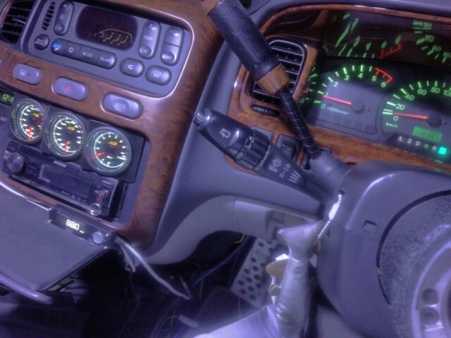

分周回路(100:1~100:99)をオークションで手に入れて色々試した結果100:8ぐらいが具合が良かったので、12分周回路を作って頂き取り付けたところ純正メーターとだいたい同じぐらいになりました。あばれるので 入力信号に10kΩの抵抗を入れました。入れたことにより+-200rpmから+-50に改善されました。
見づらいですが写真を純正メーターとターボタイマーの回転数を移した写真をのせます。
これからの課題は回転数の安定、グローリレー稼働時に回転数が倍になってしまう事の二点にりました。もう少し考えてみます。

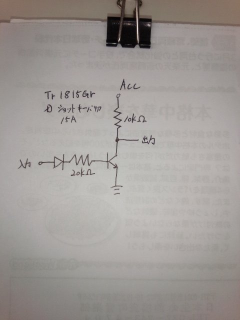

Re: タコメーターの配線をさがしております。 回路図書いたのでアップします。本当に簡単なエミッタ接地増幅回路です。結局ベース抵抗は、20kΩをいれました。

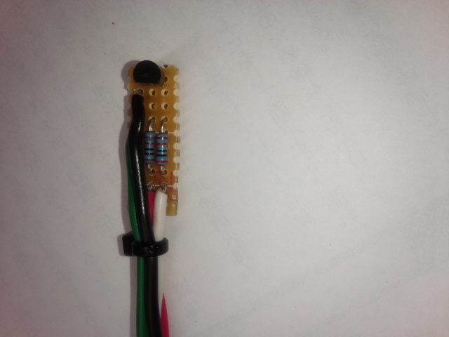

Re: タコメーターの配線をさがしております。 あと実物です。 これを入れるて認識するようになりました。
これだけだと振り切ってしまうので12分周回路を購入してよくなりました。
自作する場合はGoogle画像検索で タコメーター12分周で図面がでるとおもいます。
ベース抵抗を入れないと純正メーターが回転数が上がった時に0になってしまうと思います。

タイトル: Re: タコメーターの配線をさがしております。
記事No: 16696
投稿日: 2016/02/27(Sat) 08:53
旨くいったようですね。
Trは2SC1815ですな。
足の並び、左からECB(エクボ)って覚えました(^^;)
最近はamazonでも手軽に買えます。
http://amzn.to/1oFfg5J
画像が横向きだったので、縦にしておきました。

> Trは2SC1815ですな。
 そうですね npnで hfeがGR なら大丈夫だと思います。Yは反応しませんでした。

 すいませんありがとうございます。夜勤中の空いた時間で書いたので 忘れていました。
もっと複雑な物も色々と作りましたが、このシンプルなやつが良いと思います。
